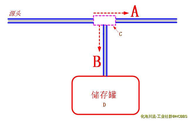

如果是泵压的,加个三通阀即可,很简单!
但是真空抽料有办法吗?这是我的需求示意图:
1,正常情况下,粉体物料从源头向A方向那里输送,都是靠真空抽的;
2,在某种特殊情况下,需要在c处,通过某种阀将物料切换到B方向;
3,切换的速度应该尽可能快,我不专业看有人说可能至少得0.2s,0.2应该可以的,这个暂且不论;
4,这段物料向B输送后储存在储存罐D中,不再向其他地方输送;
我不明白,是否需要同时、在A和B加同样的、抽真空的设备?
这里有个很特殊的情况,就是可能99.9%的时间物料都是流向A的,只有极少的情况需要控制物料流向B并储存,所以如果AB同时加设备成本上来说
不太合理。
那么是否在B向可以通过真空的罐子实现呢?而这个罐子一旦低于某个压力就通过A的设备再次给他制造负压?
因为毕竟B向用的极少,时间上几乎肯定足够!
非常感谢!

苯邦自控阀-李工VIP会员 VIP会员 | 显示全部楼层       最后访问IP江苏省
真空抽料,说明为负压,这里就要看您管道的压力,负压多少,还有温度多少~如果都较为高的话,就毕竟用专门的真空球阀,真空蝶阀,真空隔膜阀等

负压应该不高,就是抽一些粉体,密度类似面粉吧,可能比面粉密度大一些!
管道一般都用的半透明的、内部带金属螺旋状金属丝的塑胶管道。
现在我想解决的问题主要有两个:
1,是否有什么办法把内部粉体的流速测出来,要实时测,每秒刷新5次应该足够了;
2,在真空管道中间接上某种阀,正常粉体沿直线传送,当在特殊情况下有控制信号时,阀动作,立即改变粉体的流向,流向一个支路并且原路应该同时关闭,响应时间在0.1s应该够了!
请问接触过类似应用吗?或者您有什么建议吗?

你说的某种阀来换方向,就是气力输送上的三通换向阀,也就是Y型换向阀,夹角较小,流阻小。常规垂直三通球阀不行。 或者在换向的两根管道上各装一个耐磨球阀,一个开,一个关。 你们是哪个公司呢  详情 回复 发表于 2019-3-26 17:07

给您回答第二点吧!第二点很好解决,使用三通阀门,三通T型结构,直通变曲通那种。至于响应时间,0.1s,这就需要看你的阀门口径了,气动三通阀门是肯定的了,如果小口径,DN50以下,切换时间在0.2-0.4S左右,如果大口径,只能说加装快速排气阀,尽量减少时间,但也只是相对减少!

真空分体输送,三通球阀就可以。
你们是哪个公司呢

速度应该不是大问题!
我已经补充了我的问题,我困惑的是,是如何将物料通过三通阀切换过去,两个方向都加抽真空的设备是吗?
请看我一楼补充的说明和示意图。
非常感谢!

我很困惑靠什么力给他切换过去,阀动作很简单,但是毕竟整个系统是靠真空抽的,
两个方向上都加完全相同的抽真空设备是吗?但是成本不合适,因为另一个方向只在极特殊情况下工作,就是阀极少时间才会动作!

推荐 正压输送 + 换向阀,很容易实现。
