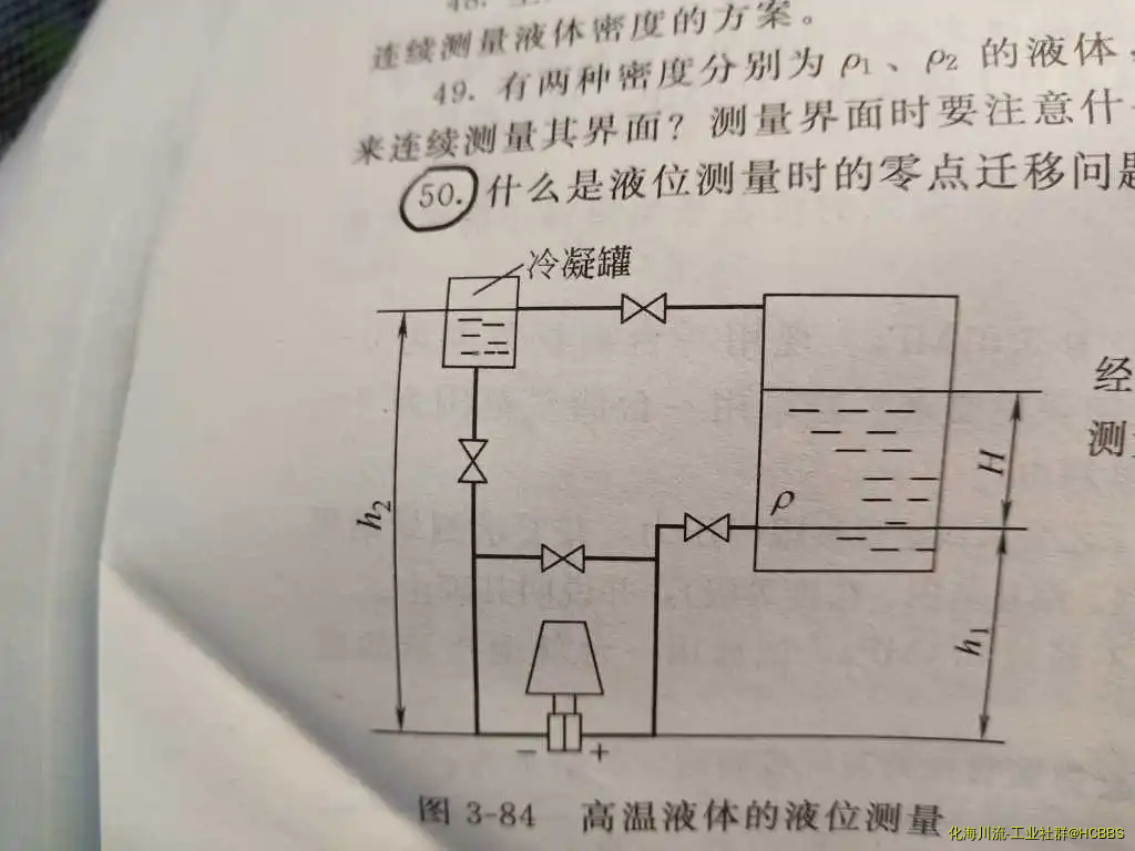

迁移问题

求大佬帮助

当然要迁移,由于安装和介质特性引人了附加静压,零液位时变送器输出不为零。你这个图,在零液位时,变送器负压室压力大于正压室,存在着差压,使变送器的输出小于4mA,变送器的安装位置与最低液位不在同一水平面上,在差压变送器正压室存在一静压力,使其输出大于4mA,为了消除这个静压力,就要调校差压变送器零位。
