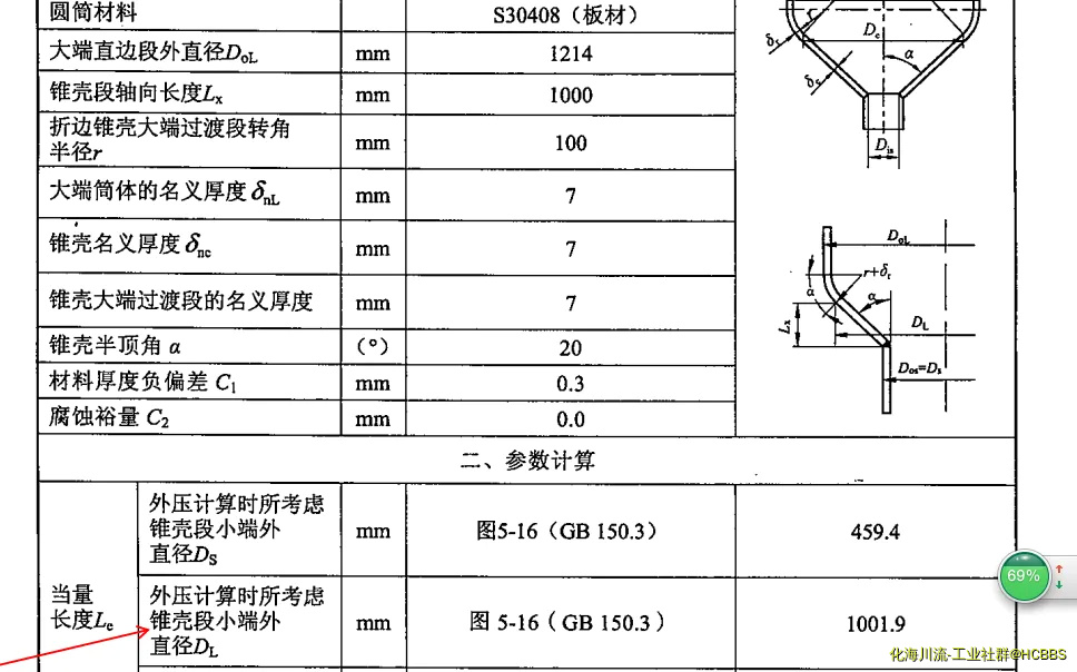

ysx4092400 | 只看该作者 回帖奖励 |倒序浏览 |阅读模式       最后访问IP四川省
简介--麻烦老师帮我看下,这个是不是算错了,为什么DL才1001.9,不应该是1201.9吗?-登录查看全文
