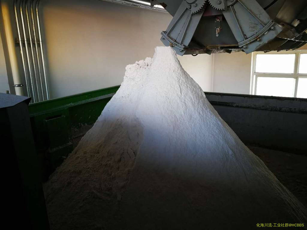

你知道内蒙神华高浓盐水浓缩结晶回收的产品么?不妨给你秀秀。
这是回收的盐

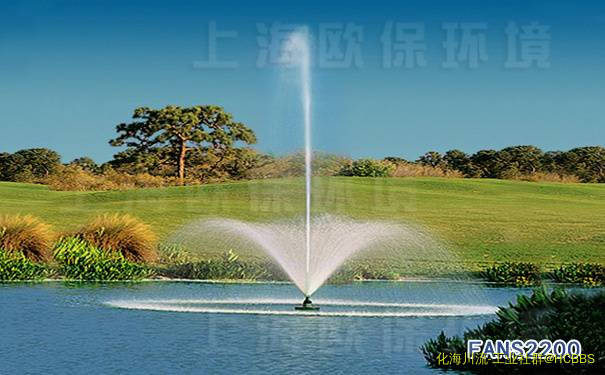

发表于 2019-3-21 11:13:17
不知道这位园林师傅是否也在操作“蒸发器”(或者是“雾炮”);P

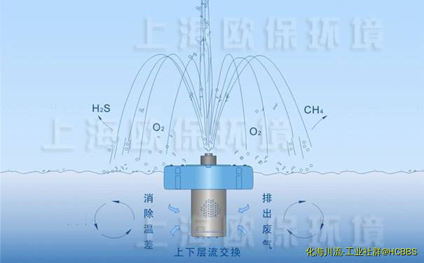

这款产品是不是与你那“蒸发器”(或者是“雾炮”)类似?
发表于 2019-3-21 11:27:04
.... 喷泉曝气机具有以下净水效果:●促进水体上下循环,提高水体流动性,消减水体死角;●垂直循环流,迅速交换上下层水体,提升底层溶解氧;●增强底泥中微生物活性及繁殖能力,加速分解污染物;  详情 回复 发表于 2019-3-21 11:28
:lol....
喷泉曝气机具有以下净水效果:
●快速去除底泥产生的硫化物、甲烷及氨气,减轻水体臭味
●消除水体自然温跃层,缩减水体上下层温差
●喷洒样式形成造波效果,有助于打散藻类,抑制蚊子孳生。
发表于 2019-3-21 11:28:43
