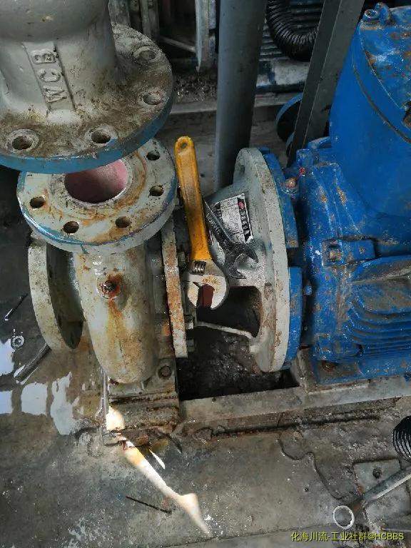

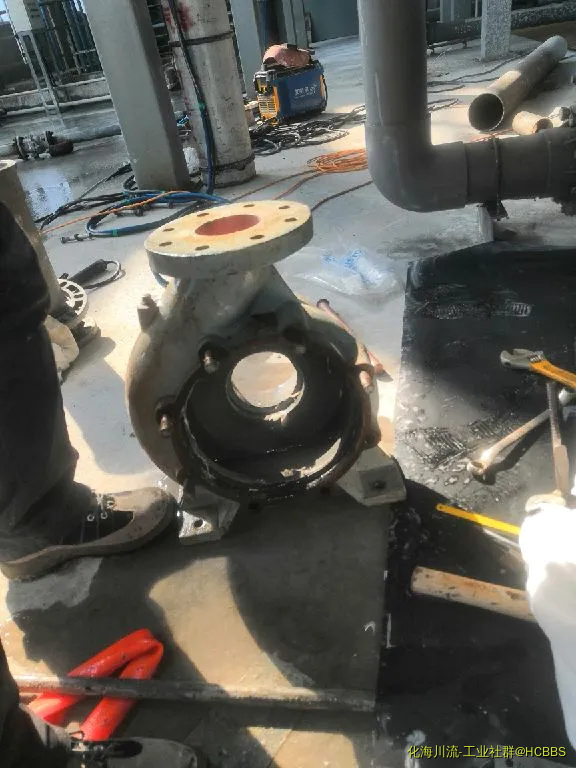

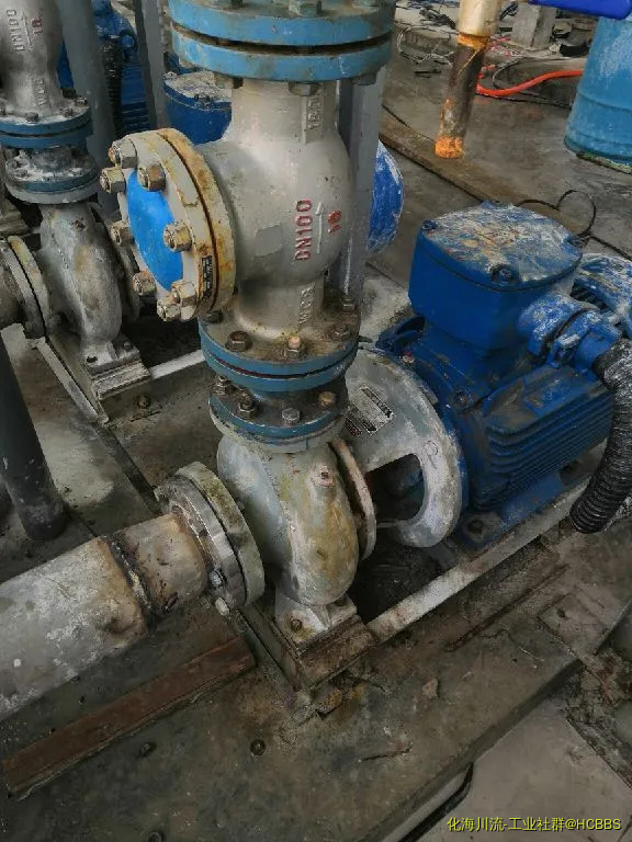

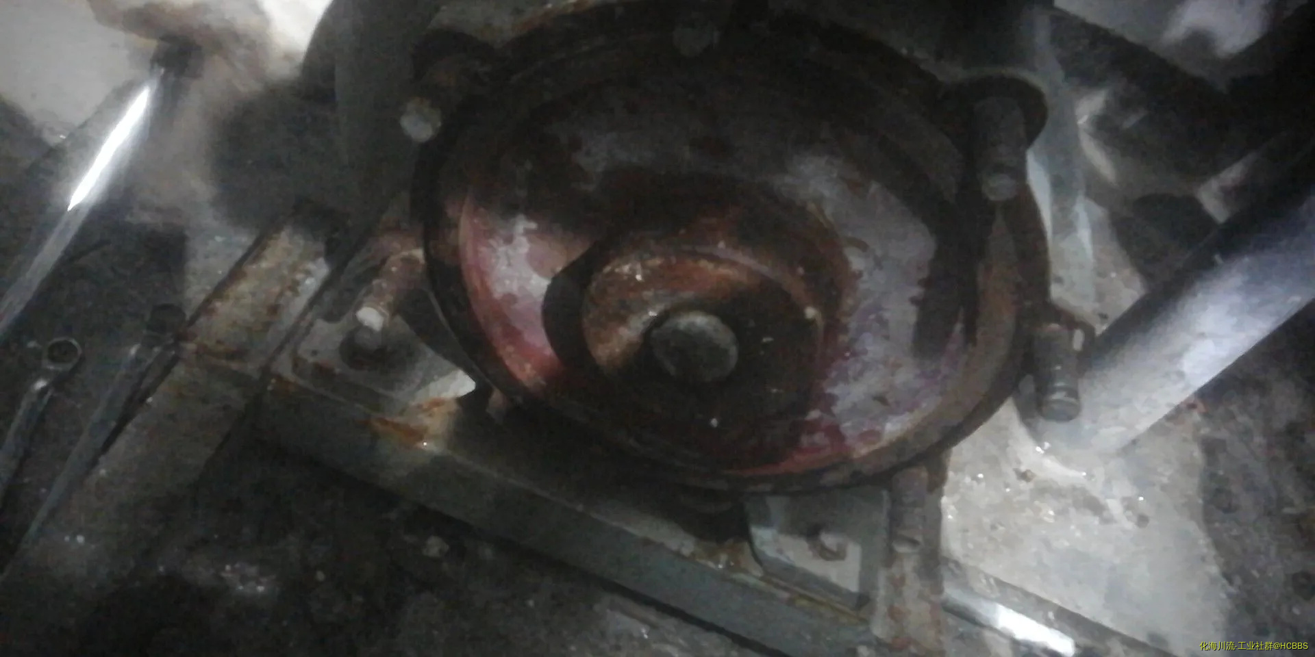

轴断了

轴短了,是什么原因

换过不锈钢叶轮,机封,口环

从哪个地方断了,断面一大半较为光滑,一小部分较为粗糙?

叶轮有偏磨

是不是轴的材料不好

最简单的底脚安装的悬臂泵,API 610 中规定的 OH1型。没有更多细节的图,看不出来为什么会断轴。

这泵外面看挺正常的啊。不是什么苛刻的工况。如果不想深究,诸如第三方检验轴成分,热处理啥的。估计也只能先换一个,再看看后续吧。偶然因素大些吧,毕竟这都是成熟设计的产品啦。

多发点清晰的照片,方便分析呢

管道泵,电机和泵轴硬连接!安装时方法不对易造成电机摆“屁股”,导致电机轴和泵轴不同心,进尔导致动静部件摩擦超载!

这个地方断轴,是加工时车刀口走位不是锥形导致,犹如玻璃棒被划一刀。加下工艺问题。

轴材料可能是原因之一,另外叶轮装配位置和运转情况也需要调查。最好能有轴断截面的清晰照片,包括叶轮段的断轴的截面照片。

不就是普通的离心泵吗?打水的?

信息太少 不好跑判断 初步判断是泵轴质量存在问题

泵轴断的原因很多,目前从这几张图,真的不太好判断。
发表于 2019-3-22 17:34:41
泵参数?泵运行状况怎样?电机轴承振动怎样?维修记录?
这种短轴多是叶轮端部应力集中部位应力开裂导致。
