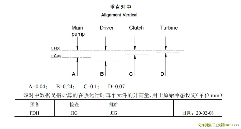

各位老师,这是单位的离心泵资料,现在在学习资料,这个图看不懂。能讲解吗?

对中的最高境界是运行中动态的对中,静态调试对中时要考虑以上数据进行调整!

我的理解是:从字面上翻译 为  泵  驱动机(电机)  离合器(变速器)  涡轮机  ,表明在冷态未运行状态时,各设备轴心高度应分别为ABCD的COLD高度,而设备运行达到热平衡后,各设备中心线提升的高度分别为0.04、0.24、0.1、0.07,轴心高度升高到HOT的高度。
所以在设备设计加工时,应初始预留一定高度负差以满足轴心线温升抬高的变化,这个规律应该是个统计数据,并且是针对大型设备安装而言,我们常见的小型设备应不适用。

就是说冷态和热态对中差异量吧

应该是每台设备的垂直位移量,需要以一台为基准算出其他设备,相对于基准的位移量

热泵需要泵体预热在进行对中
