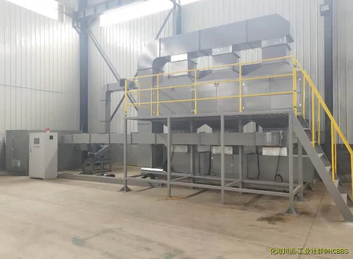

干式处理方式(干式切割)就是为切割工作平台增加一套烟尘捕集装置,并把捕集到的烟尘直接输送到烟尘过滤净化设备,经过处理达标后再予以排放。等离子切割产生的烟尘基本上形成于工件切口的下方,因此抽气式负压切割平台成为了目前最常见的烟尘捕集装置。为了节省设备投资和提高抽风效率,即以较小的吸风量达到较高的烟尘采集量——只对正处于切割过程中的区域进行吸尘处理,因此切割平台沿切割机主导轨方向会被分割成(均匀的)密闭小区域,旁侧开有出风口。吸风口的工作形式有侧吸式移动吸风口及吸尘室侧壁阀门式吸风口之分。
采用侧吸式橡皮板密封负压除尘方式对等离子切割机产生的烟尘进行治理。 侧吸式橡皮板密封负压除尘系统工作原理:
在切割平台一侧安装方形吸风道,吸风道上方装有一个可随切割机一起移动的滑动吸风小车,风道上方铺设密封橡皮板。滑动吸风小车、切割头安装在切割机沿横梁方向的同一直线上。利用切割平台上的格栅板与被切割钢板形成烟气通道,切割钢板时,产生的切割烟尘通过该烟气通道进入吸风小车吸风口,进入方形吸风道,最后进入净化器主机进行净化处理。
方形吸风道、滑动吸风小车是侧吸式切割平台的重要组成部分。工作时,密封皮带在管道负压的作用下紧紧地贴附在方形吸风道上方,起到密封作用。在滑动吸风小车处,小车内有两个滚轴,密封皮带从小车内穿过时被顶起。这样烟尘通过小车吸风口进入方形吸风道,进入净化器净化。 侧吸式切割平台除尘系统特点
侧吸式切割平台最近几年得到广泛应用个,对3 米以上切割平台的除尘应用效果明显。
