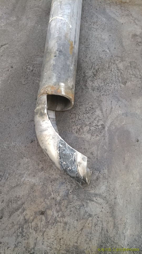

基本工况:液相管,材质316L,规格89*6,介质液态无水HF/HCL/R22/R21,工作压力17-18公斤,突然穿孔,附图,请各位分析一下是什么腐蚀?砂眼?

焊接的地方出现穿孔,是不是之前焊接的时候没有做百分百无缝检查

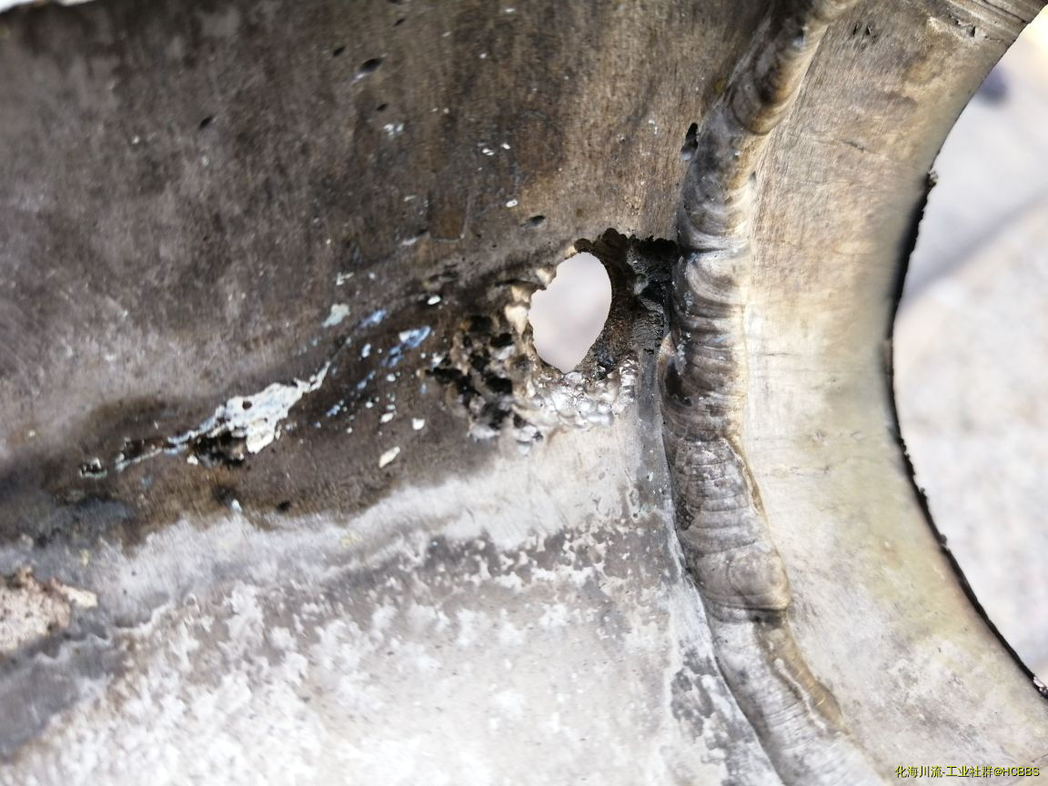

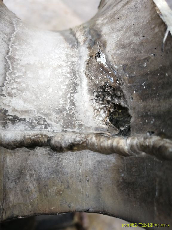

焊接影响区出现穿孔,大多是焊接质量问题。从图片看焊接焊缝成型确实一般,内部氩弧焊虽然成型,但是质量一般。

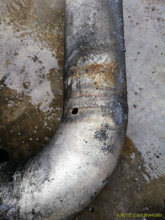

弯头材质打个光谱(内侧取点)。这个弯头已经出现了很多腐蚀点,只不过穿孔的位置更大,最先漏了。局部看,直管道并没有腐蚀点。

管道没有出现点蚀,而弯头出现好多,说明弯头有质量问题。

局部腐蚀考虑个性方面:腐蚀地点发生在弯头处,焊缝热影响区处,不知道管道怎么布置腐蚀点是否处于低点或液面交界处。处于弯头考虑流动,结合腐蚀形状,应该有介质冲刷做了贡献,查一下介质流速流向,还有焊缝余高观察好像较高,会不会在此产生了漩涡。腐蚀在热影响区处,结合腐蚀形貌,腐蚀由局部坑蚀扩展找到了结构最不好的粗晶区一蚀到底发声穿孔。

应该是冲刷的
