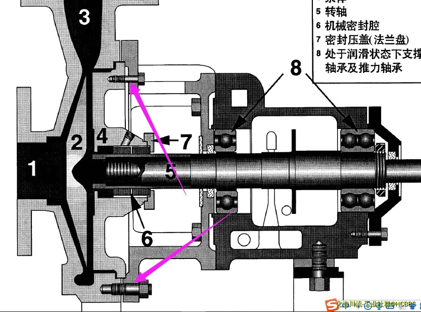

[讨论] 泵体和泵盖上这些螺栓为什么看起来不对称呢?
2.9K |4
泵体和泵盖上这些螺栓为什么看起来不对称呢?不是相同的连接布置方式

上面那个是将泵盖连接在轴承支架上的通常为2个,下面是与泵体连接的,一圈螺柱

上下两种螺栓固定着不同的零件,用途不同:
1、上面的螺栓将泵盖和轴承架固定在一起,拆装泵盖用,一般上下各一个,共两件;
2、下面的螺栓是将泵体和轴承架固定在一起,将泵盖夹持在之间,一圈螺栓均布

那是两圈螺丝 每圈只画了一个而已里圈的一般是四个或两个

螺栓用在不一样的地方不同也正常啊。泵体上的螺栓都是双头螺栓。
