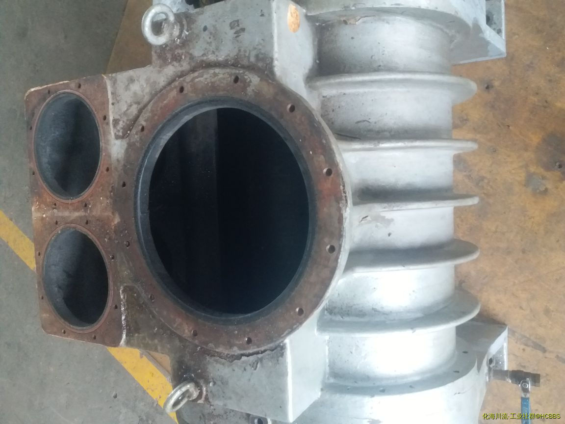

[讨论] 罗兹水环真空泵异响如何维修
2.7K |7
军20VIP会员 VIP会员 | 显示全部楼层 |阅读模式       最后访问IP广东省
求解

wx_三牛罗茨风机孙庆伟613VIP会员 VIP会员 | 显示全部楼层       最后访问IP湖北省
异响一般轴承齿轮磨损

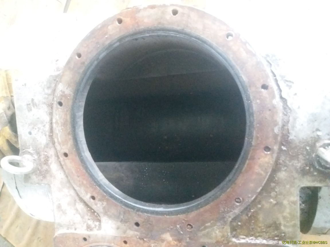

symcVIP会员 VIP会员 | 显示全部楼层       最后访问IP浙江省
仅有2张图片根本无法判断,需要详细描述……

wx_阿白60754VIP会员 VIP会员 | 显示全部楼层       最后访问IP江苏省
真空怎么样?罗兹泵在运行时泵体发热不,用热碱水清洗过还有异响吗?止回阀是否堵塞?水环泵的水箱是否过热?两个油箱油位是否异常下降?冷却水是否通常?挨个查应该能发现问题。

揭后江 | 显示全部楼层       最后访问IP浙江省
已绑手机   ★悬赏任务→ 发悬赏(0)  承接(0/1)
轴承坏了和齿轮调整
