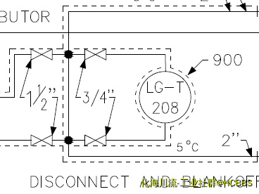

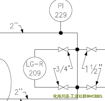

[求助] 请问图中LG-T /LG-R表示什么意思
6.3K |17
冷月无声123VIP会员 VIP会员 | 显示全部楼层 |阅读模式       最后访问IP山东省

去看下hg20505.通常来说,第一个字母l表示液位,g作为后缀为现场,t表示变送器,r表示记录

怎么感觉不像是液位计啊,没有设备啊

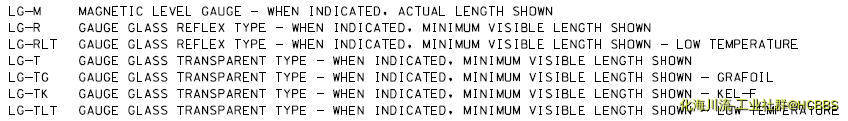

发个类似的供参考
发表于 2019-3-15 08:59:31
解释的很清楚。  发表于 2019-3-15 20:24
我擦,看不懂英语怎么办……?  详情 回复 发表于 2019-3-15 09:03
牜牜 发表于 2019-3-15 08:59
发个类似的供参考
我擦,看不懂英语怎么办……?
发表于 2019-3-15 09:03:42
发个类似的供参考
大神,这是从哪查的
发表于 2019-3-15 09:23:33
牜牜VIP会员 VIP会员 | 显示全部楼层       最后访问IP上海市
冷月无声123 发表于 2019-3-15 09:23
大神,这是从哪查的
正好做一个项目,有类似表示方法。。。这个是图例解释
发表于 2019-3-15 09:26:09

lee_GIQN 发表于 2019-03-07 16:12
T是远传 G就不知道了
G应该是玻璃管

誌芔VIP会员 VIP会员 | 显示全部楼层       最后访问IP吉林省
本地显示带远传?
发表于 2019-8-22 11:04:51
誌芔 发表于 2019-8-22 11:04
本地显示带远传?
那个是透光式和反射式的意思
