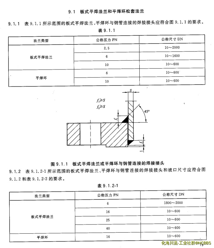

[讨论] 【讨论帖23】平焊法兰与接管焊接时,闭合存气问题怎么处理
1.7K |2
一般吊耳垫板,支座垫板,补强圈,内衬结构等都会留出排气孔或检查孔。
见平焊法兰图:

bravestormVIP会员 VIP会员 | 显示全部楼层       最后访问IP黑龙江省

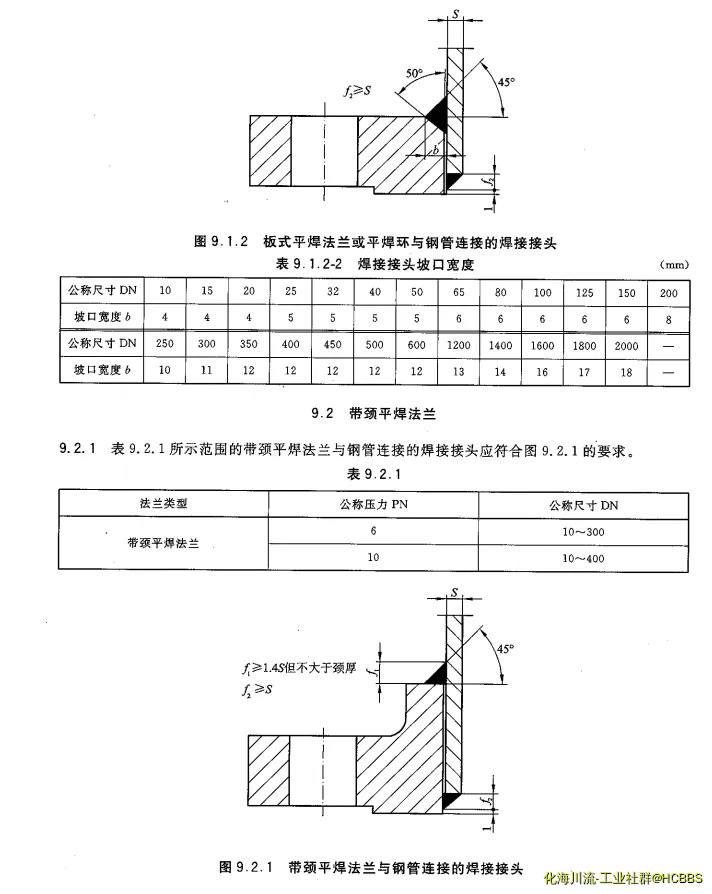

在意这个直接用带颈法兰。
发表于 2019-3-10 21:04:43
带颈平焊法兰与平焊效果这个一样。 带颈对焊法兰成本高。  详情 回复 发表于 2019-3-11 08:05
kareale88 + 5 积极参与
bravestorm 发表于 2019-3-10 21:04
在意这个直接用带颈法兰。
带颈平焊法兰与平焊效果这个一样。
带颈对焊法兰成本高。
