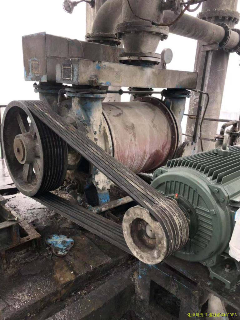

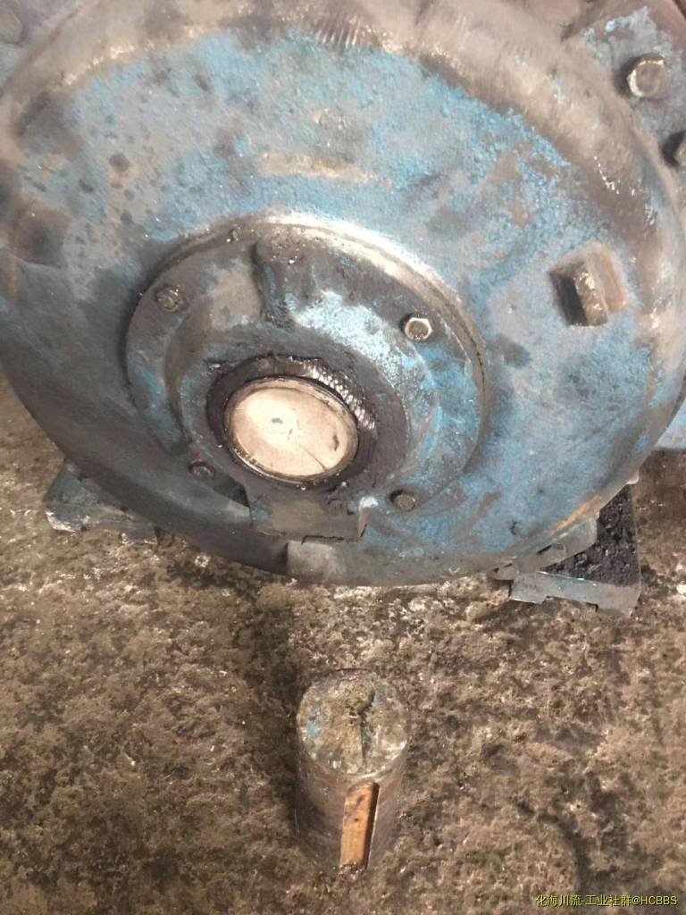

客户一台水环真空泵,132KW皮带轮传动电机,连续两天损坏两台电机,轴断裂位置相同,泵拆解检查转子分配板等没有任何异常,卡阻,工艺管道也说未发现异常,电机新换电机,目前还在查找原因当中,现运行的132KW电机电流一直在230A左右,额定电流240A,感觉风险较大。
各位大神帮忙分析一下可能是什么原因导致的呢?

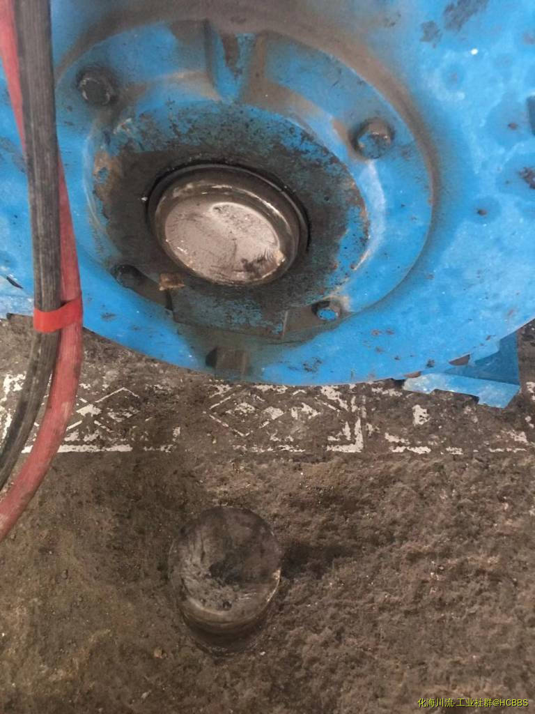

图2、轴断裂截面较为光滑,其余1/3截面较为粗糙,根据截面外观初步判断,是加工原因,在断裂处截面存在应力集中,运转过程中因应力集中产生微小裂纹,裂纹逐步加深,形成约占轴截面2/3的光滑面,粗糙面是裂纹扩展达到2/3左右截面后,剩余面积承受载荷超过材质屈服极限而瞬间撕裂破坏造成。

这电机轴径与泵轴径相比大小如何?为何电机轴断而泵轴不断。
个人认为:
1、从断面看,电机轴调质热处理的回火不足,导致电机轴硬度有余,而韧性不足;
2、皮带传动就会产生大的径向力,轴在旋转时,考核轴反复的抗弯(拉压)的疲劳强度,并且断裂的位置就是在轴伸根部的空刀槽位置;
3、不知道是平带还是V带还是齿轮带传动,平带需要很大的拉力才能获得足够的摩擦力,而V带和齿轮带因为结构关系拉力要小的多。
4、可以尝试使用更大的电机(轴强度更大),耗电量差不多
5、有条件的话可以上减速机(箱)传动。
发表于 2019-3-6 08:18:23
电机轴径80,泵120 V带传动 现在没有找到原因,暂时不考虑增大电机功率 以前就是减速机,后面改成的皮带轮  详情 回复 发表于 2019-3-6 10:53

皮带太紧了? 如果要求紧度不变那就把电机往轴向皮带轮方向移动,皮带轮往深里装。这样可以减小断面的承受力
发表于 2019-3-6 08:19:21
同意此友方法,把电机皮带轮的悬臂长度减短,让电机皮带轮尽可能靠近电机轴承,以减小作用在轴和轴承上的作用力  详情 回复 发表于 2019-3-6 08:25

建议发个全景片子,可以看到设备的全部。你的设备是自己改造的、拼装的、生产厂家品牌产品?是胎里带的问题还是后天出现的问题,负载的轴功率与电机的功率是否配套?反映的问题越全面越有助于问题的分析解决。
    只发了一个断轴太局限。
发表于 2019-3-6 10:39:47
此设备是广东佛山水泵厂的,由之前的减速机改为的带轮传动,但已运行几年了,最近才出现的连续断轴情况,负载的电机出厂是110KW的,两年前已改成了132KW,  详情 回复 发表于 2019-3-6 10:57

断第一次的时候曾怀疑是加工材料等方面的问题,但是连续在几小时内断裂两次,而且现目前运行的电机电流仍处于满负荷状态运行,
发表于 2019-3-6 10:57:10
改制是可以的,但是需要有设计标准做检验。 连续短轴的因素打个比方,设计有余量,这个余量多少,直观的与皮带轮的长度、皮带的拉力松紧变化有直接关系。把皮带调松一些试试。另外,电机与基础的连接是否预应力足够  详情 回复 发表于 2019-3-6 11:07
连续短轴的因素打个比方,设计有余量,这个余量多少,直观的与皮带轮的长度、皮带的拉力松紧变化有直接关系。把皮带调松一些试试。另外,电机与基础的连接是否预应力足够,这一点也是常被忽视的。比如,地脚螺栓与螺杆虽然紧固,但不一定是到位,起到应有的预应力。这个力可以保证电机平稳运行,震动最小。这个点要给予重视。

就是感觉是疲劳应力断裂+材质较脆造成的
