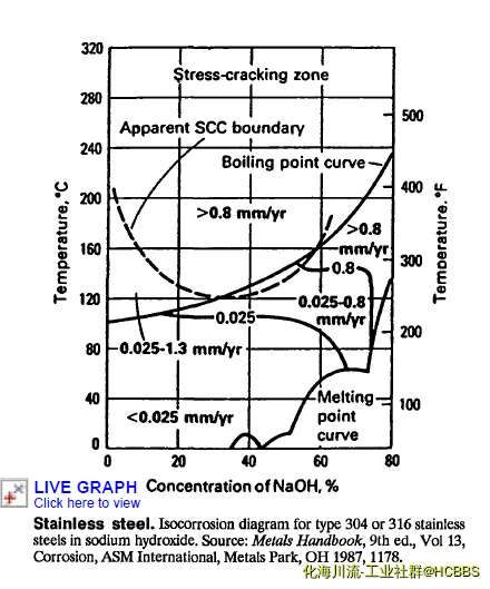

单位选择换热器材质用在90度左右的高温碱场合,用循环水进行冷却降温。这里想请教海里面的专家,选用2205不锈钢是否合适?是否有更加适合的材料(性价比要考虑)?非常感谢您的指点

碱的浓度多少
发表于 2019-3-5 20:58:48
烧碱浓度在32% , 温度将近90摄氏度,需要用循环水冷冻降温到40度以下。感谢您的帮助!  详情 回复 发表于 2019-3-6 09:48

这个温度应该用316L的就可以了
发表于 2019-3-6 09:56:07
我们以前使用这种材质的板换,用不到两年就出现热碱侧腐蚀泄漏的情况,这次更新想着是否有性价比更好的材料可以替换。  详情 回复 发表于 2019-3-6 10:28
发表于 2019-3-6 10:28:18
可能是因为应力腐蚀开裂  详情 回复 发表于 2019-3-6 10:39
介质里面含氯、氯化物、氯酸盐吗?  详情 回复 发表于 2019-3-6 10:33

介质里面含氯、氯化物、氯酸盐吗?
发表于 2019-3-6 10:33:14
热碱里面含有氯化物非常少,约含40PPm左右。循环水里面含有氯离子大概在500左右  详情 回复 发表于 2019-3-6 10:44

可能是因为应力腐蚀开裂
发表于 2019-3-6 10:39:22
是的,温差较大。2205不锈钢密度稍大些,是否不适合用在这儿?  详情 回复 发表于 2019-3-6 10:48
发表于 2019-3-6 10:48:03
这是奥氏体不锈钢的腐蚀曲线

主要是管外腐蚀吧?
发表于 2019-3-6 22:30:26
稍安勿躁、VIP会员 VIP会员 | 显示全部楼层       最后访问IP湖北省
⑴、T304不锈钢使用环境:氯离子含量为0-200mg/L⑵、T316不锈钢使用环境:氯离子含量为<1000mg/L⑶、T317不锈钢使用环境:氯离子含量为<5000mg/L不知道具体是管内腐蚀厉害还是管外腐蚀厉害
