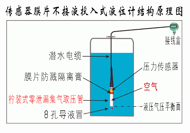

简介--不锈钢罐带搅拌,里面装的是工业生产出来的污水与浓浆的混合物为了处理又加了石灰,不知道装什么液位计能大概测量下-登录查看全文

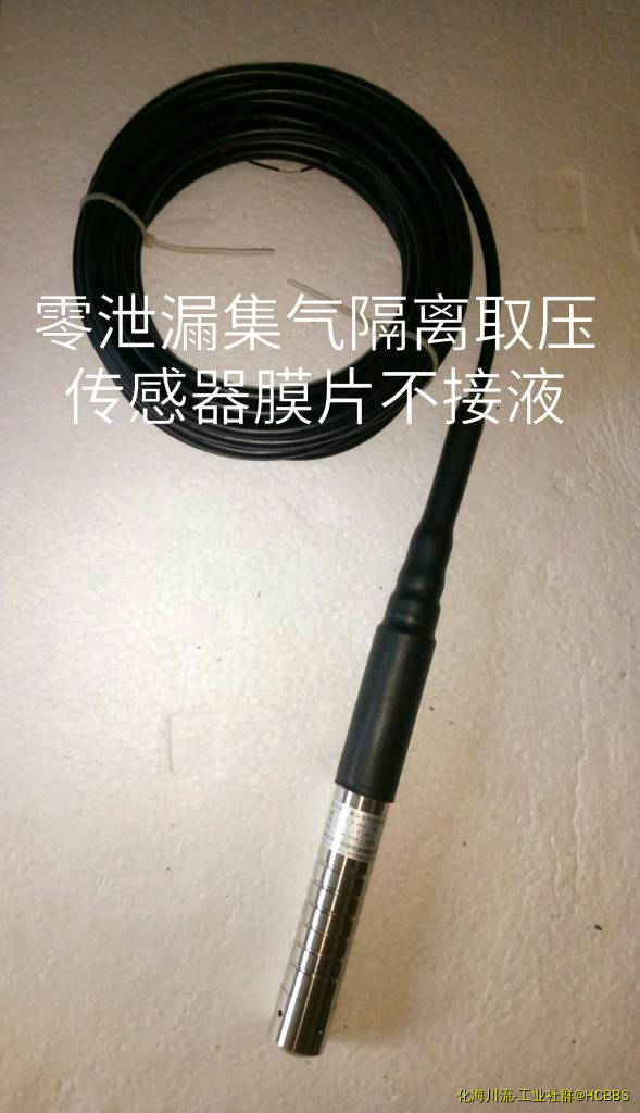

简介--选他选神器 —— 帅克投入式传感器膜片不接液的液位计。有搅拌的脱硫石灰泵房、钻井泥浆池啥,都在用他外,可好使唤喽。 料池里先下根钢管或塑料管,探头顺管管放下去,就中喽。 .guestviewthumb {margin:10px ...-登录查看全文

简介--1111111 发表于 2019-3-5 11:22 选他选神器 —— 帅克投入式传感器膜片不接液的液位计。有搅拌的脱硫石灰泵房、钻井泥浆池啥,都在用他外, ... 这种传感器要放到罐子里哪个部位 ...-登录查看全文
发表于 2019-3-5 15:11:49
料池里下的套管,避开搅拌叶片,就成。 探头顺套管放下去,悬垂在套管中,别投到池底被泥埋,就成。 。  详情 回复 发表于 2019-3-5 15:30
简介--菜鸟裹裹 发表于 2019-3-5 15:11 这种传感器要放到罐子里哪个部位 料池里下的套管,避开搅拌叶片,就成。 探头顺套管放下去,悬垂在套管中,别投到池底被泥埋,就成。 。 ...-登录查看全文
发表于 2019-3-5 15:30:13
zxg.wylton + 5 热心助人
简介--1111111 发表于 2019-3-5 15:30 料池里下的套管,避开搅拌叶片,就成。 那就是说通过压力计算液位,如果放置深度不同那压力也就不同,那不就不准了-登录查看全文
发表于 2019-3-5 15:32:58
投入的深度不同,当然测量零点,不同喽 。 但坐标轴平移,表计做个小算数,不是个啥难事呀。 比如探头投到离池底0.5米处, 当要以池底作为作为计量零点时, 那俺厂表计, 进菜单设置参数Gc1=0.5,立马搞定  详情 回复 发表于 2019-3-5 15:56
发表于 2019-3-5 15:33:02
简介--菜鸟裹裹 发表于 2019-3-5 15:32 那就是说通过压力计算液位,如果放置深度不同那压力也就不同,那不就不准了 投入的深度不同,当然测量零点,不同喽 。 但坐标轴平移,表计做个小算数,不是个啥难事呀。 比如探头 ...-登录查看全文
发表于 2019-3-5 15:56:16
简介--想测准很简单, 先把电缆尾巴,缠到个柱子上管管上啥的固定好, 再投探头下去,投10000次,探头膜片,也是一个零点外。-登录查看全文
