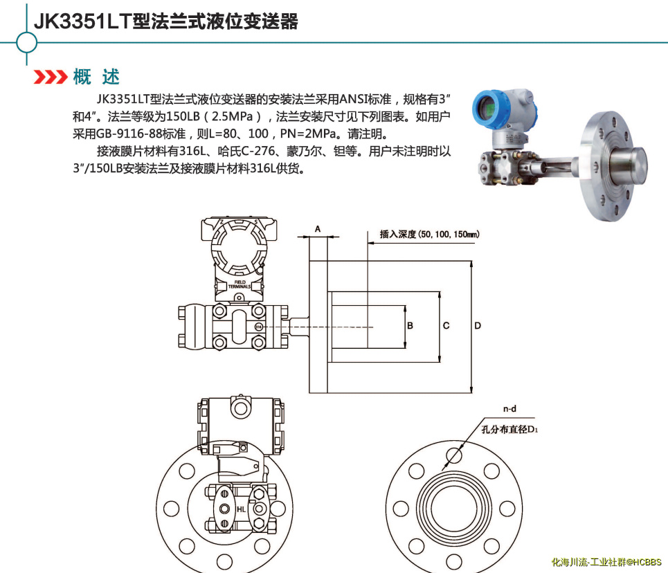

江苏杰克仪表VIP会员 VIP会员 | 显示全部楼层       最后访问IP江苏省
不要听这边的某些人瞎说,缆式的小探头两天不到就堵了,搅拌的时候不怕把缆线搅进去吗?推荐一个,插筒式单法兰液位变送器,膜片耐磨、防堵,易清洗。

敞口容器可以用单法兰,压力容器不能用,有点知识好吧。

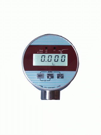

继续转贴几个这家仪器用户传我的图
这个是密度机计在石灰浆泵房的安装位置图
这个是现场拍图,安装法兰下面,有两根钢管,探头是顺钢管放入料液的
这是现场拍的密度计表壳,没不清晰
拍清晰了就是这个样子。

插法兰冲洗环,不加根部阀??????
草,
不加根部阀,仪器出故障了,咋立即切出检查处理呀?,是要工艺把料放空停产,等你处理么?!
脑子真好,真尼玛想得出!

你小子要把“插筒式单法兰”,插到搅拌罐里呀?
搅拌桨搅起来,压力冲击是一脉一脉的,你家那破表,测值有本事稳住么?
能稳住个你的狗几把苗!测值会乱蹦胡跳疯成狗!
楼主说的搅拌罐料液里“加了石灰”,
加了石灰尼玛德你要看清!
石灰是石头烧的,石灰里有几颗小石头小沙粒,还不是平常事!
搅拌起来,沙粒仿佛子“弓单”飞,分分钟打花膜片打花你家破表!
你家破表“膜片耐磨”有个球用!
沙粒渣滓分分钟打得你家破表,阳痿不举包皮烂!
