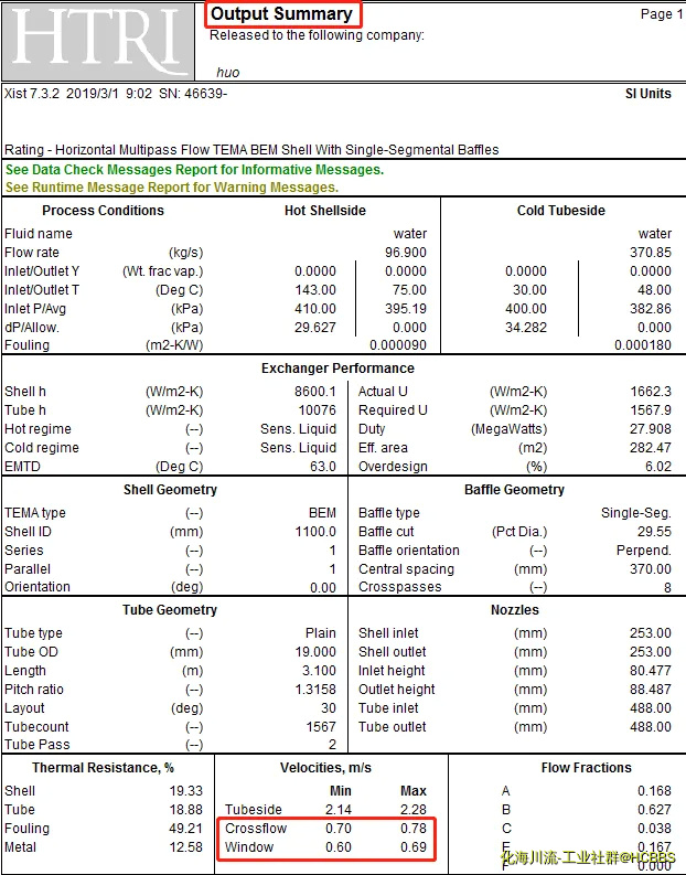

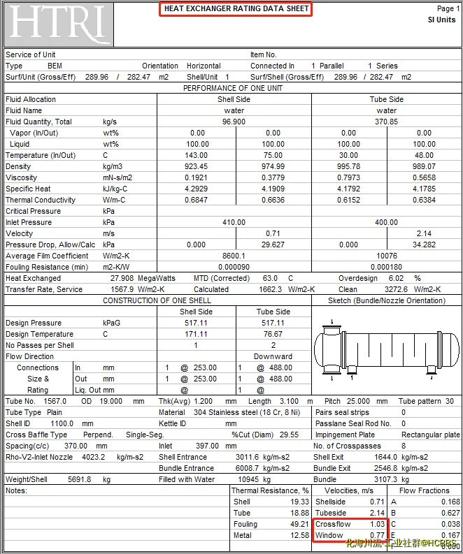

各位大神 帮忙看下为什么这两个表中流速不一致呀(图纸红框内)
