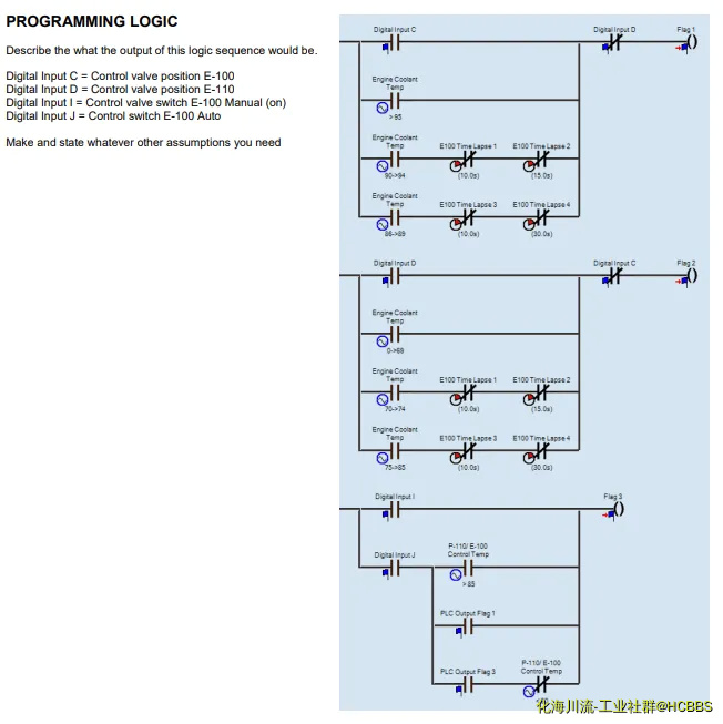

[求助] 紧急求助这附件里的逻辑流程图的OUTPUT是什么东东?

请看附图,能理解的不仅需要PLC还需要油气管道换热器等方面的知识。
