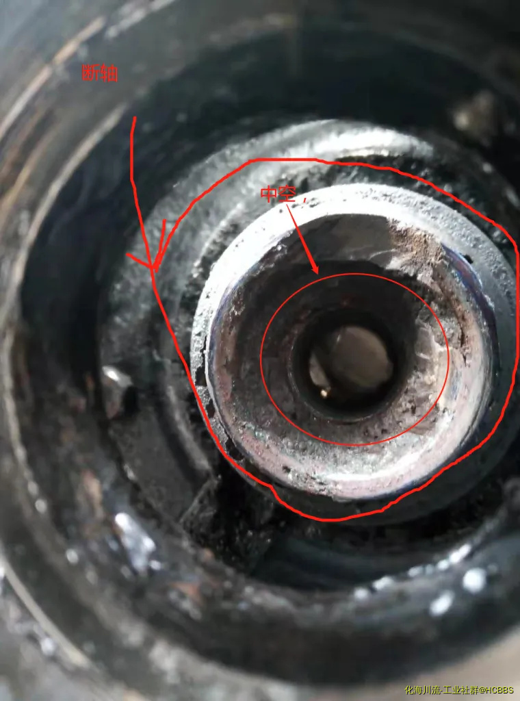

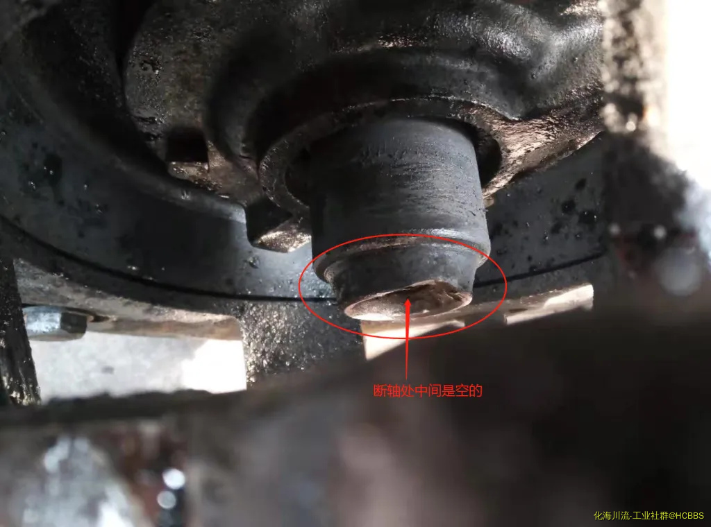

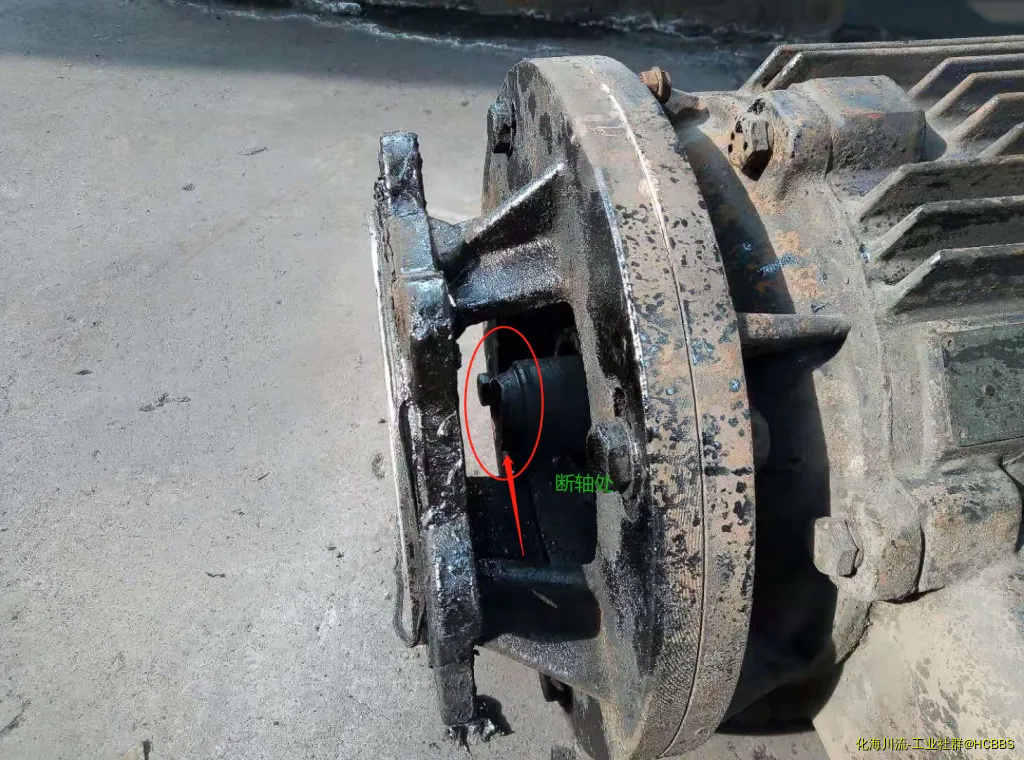

如图:立式管道泵,下面是叶轮,上面是电机,轴从圈中地方断裂,断裂处出现的凸起的地方,形状就像一个螺丝柱子,断裂的另一半有一个洞正好可以把那个凸起放进去,现在分析不出原因。我们怀疑这跟轴是翻新的。还是这种泵就是这种结构

怎么着也得换轴,最好配原厂的轴,带现场后看看新轴对比一哈,看是不是定位销钉位置。检查需要将受损部位清洗干净,便于展现问题。

您是说轴上有定位销?这个怎么定位的能介绍下么

到原厂件进新轴就可以看得出是否有这一项。片子太模糊,不好判断,只能是对照新轴看看是不是。具体说断轴原因,这个要分析是否有振动、物料介质的杂质、浓度,,,,所致。  详情 回复 发表于 2019-2-21 17:07

电机转子与叶轮同轴?

感觉整根轴不是整体加工出来,断裂这节是先用螺栓定位焊接后在加工,估计是翻新修复的轴。

嗯是的,立式管道泵

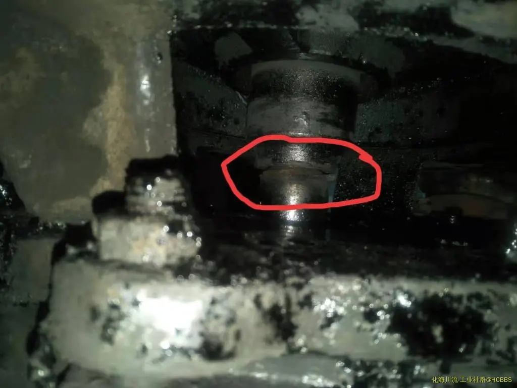

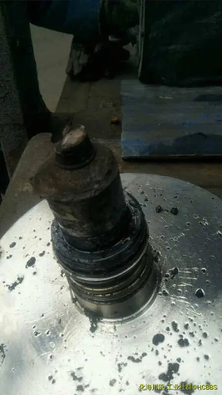

继续上图

这有接轴的嫌疑(第二张图片不是太清楚),建议让厂家来解释和解决,断轴是大事,要求厂家换轴并作无损检测

叶轮阻力过大,造成疲劳损伤。

或叶轮动平衡不好造成。

这个真有点像接的轴,但是不一定就是翻新的

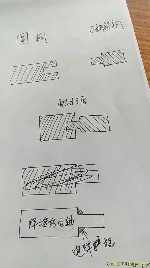

继续上图,厂家给的解释,可信度高么
发表于 2019-2-25 07:42:35
厂家的这个解释是合理的。不锈钢的轴是不能用做电机轴的,不锈钢泵轴都是一般都是这么焊接上去的。但是焊接强度没有保证好。  详情 回复 发表于 2019-2-26 08:55

厂家只解释了轴的成型方法,但是一般情况下是不允许这样做的,再者轴断了,说明这种方法不合理
