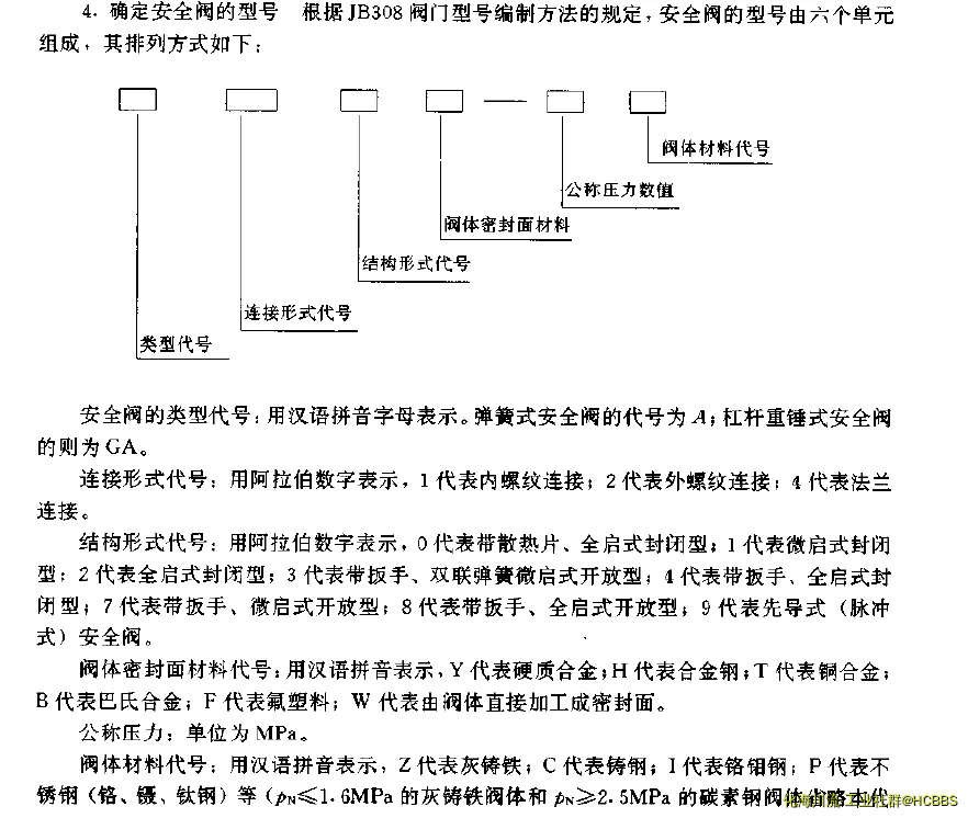

     各位老师大家好,安全阀的型号比如A42Y-150LB   后面都接着有个4P6、6Q8、11/2G3、3L4、2J3等这样的代号,我只知道这个应该也是标识口径的,哪位老师又这个的对照表,或者给指导一下这个具体标识什么意思,多谢!

附图供你参考。

谢谢楼上的分享,这个也很有用,不过后面的代码是啥意思还是没有搞清楚,大家继续帮助一下。

API 526-2002 钢制法兰连接泄压阀,流道面积和代号

安全阀:4P6,进口4寸,出口6寸,流道直径代号为P
