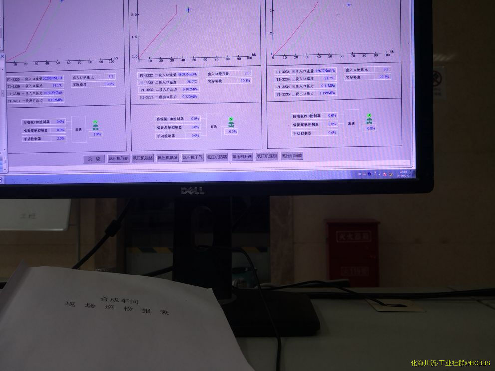

防喘振PID控制器跟防喘振超驰控制器有什么关系呢?它们两个的工作原理是什么?谢谢各位了!

防喘振在理论上会计算出一条机组喘振曲线(图中红线),并且按喘振曲线算出一定的提前量(图中应为10%)给出报警曲线(图中绿线),以便于防喘阀提前进行干预调节。
在安全区域内(图中绿线以下),防喘阀正常采用PID调节满足工艺给出的压力值等工艺条件,当运行点(图中十字点)(根据机组出口流量、前后压力、温度值计算得出)靠近报警曲线(图中绿线)时,防喘振程序优先于PID给出AO阀门输出信号进行打开阀门增大机组出口流量。当运行点接触到喘振曲线时(图中红线),防喘振阀门电磁阀立即动作,使阀门瞬间快速全开,满足机组安全运行。
以上仅供参考,具体防喘振控制逻辑要与实际核对!
