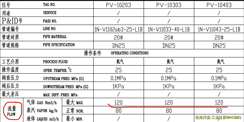

采购常压储罐氮封用的自力式调节阀,阀门厂家说需要提供自力式调节阀阀后的流量,这个流量是怎么确定的?

需要做氮封的储罐,通常出液口泵的最大流量是多大。。阀后流量就是多大。。偶尔需考虑温差变化引起的气体体积变化。

不应该讲阀后的流量,选调节阀无论是自力还是调节阀,说阀后都是要阀后的压力,流量折标方后前后一样。
如楼上所说,氮封的正常流量,一般取出料泵的正常流量,最大流量取出料泵的最大流量。如果泵的最大流量不好确定,可取正常流量的1.2~1.5倍作为最大流量。

热呼吸量加出料量

自力式调节阀需要提操作温度,阀前压力,允许压降,正常流量,最大流量

泵的出料流量+温度变化引起的气相体积变化(很小可忽略)

fisher厂家,如果客户没有给流量 ,可以根据储罐的进料量和储罐容积,然后根据API2000算出流量
