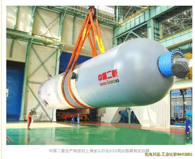

[资源分享] 那些年,二重做过的加氢反应器
5.4K |27
智者明 发表于 2019-2-8 21:54
看来有超大型水压机是关键,这样才能锻造出大直径的锻件。
二重装备再添攻坚利器:7500T环轧机试生产成功
二重装备  2018-12-26
       近日,二重装备7500T环轧机在经过冷调试、热调试后,成功完成两件加氢筒体锻件试生产,标志着7500T环轧机进入设备生产验证阶段,二重装备铸锻生产线再添攻坚利器。
       此次试生产成功的两件筒体锻件直径φ5600mm,长度3100mm,壁厚370mm,为典型的加氢反应器筒体锻件。筒体锻件通过160MN水压机进行制坯,经设置加热曲线进行坯料加热、保温,最后在7500T环轧机上按专用轧制规程完成筒体成品的轧制和修整,产出最终锻件。
       与传统水压机自由锻造相比,采用环轧机轧制出成品的锻造时间明显少于自由锻造生产时间,可以有效提高筒体锻件出成品生产效率。同时,采用环轧机轧制筒体,能够控制良好的锻件尺寸和形状,可以有效提高锻件毛坯质量,为进一步的锻件余量压缩奠定良好的基础,最终促进筒体锻件材料利用率的有效提升。
(铸锻公司  邓正华/文图)

直径5400毫米~6000毫米,壁厚425毫米的双超加氢反应器
双超是何意?
发表于 2019-2-13 09:37:56
“超大直径超大壁后”。 2008年,扬子石化和金陵石化分别需要建设200万吨/年和180万吨/年渣油加氢装置。为此,中石化牵头成立了攻关项目组,中石化洛阳工程公司、中石化工程建设有限公司、扬子石化公司、金陵  详情 回复 发表于 2019-2-13 10:12
绿莲花 + 3 积极参与
双超是何意?
“超大直径超大壁厚”。
      2008年,扬子石化和金陵石化分别需要建设200万吨/年和180万吨/年渣油加氢装置。为此,中石化牵头成立了攻关项目组,中石化洛阳工程公司、中石化工程建设有限公司、扬子石化公司、金陵石化公司、第一重型机械股份公司、第二重型机械集团公司等6家单位参与。历经重重挑战,项目组最终掌握了“双超”加氢反应器成套建造技术。
  2012年10月,金陵石化180万吨/年渣油加氢装置建成投产。2014年7月,扬子石化200万吨/年渣油加氢装置建成投产。两大项目加氢反应器内径达到5400毫米、壁厚达到340毫米,自投产以来,经现场应用考核和停工检验检测,各项性能均满足设计技术要求,达到预期目标。
