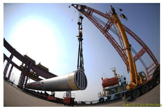

4月28日,总重达2400吨的260万吨/年沸腾床渣油锻焊加氢反应器,在国机重装镇江公司制造成功。
这台国内炼油板块的首套沸腾床渣油加氢反应器,创造了当今世界加氢反应器两个“世界之最”:一是产品的重量“世界之最”,总长超过70米、外径5.4米、重量达2400吨;二是制造技术工艺复杂性“世界之最”,其制造工艺和复杂性均突破了世界加氢反应器极限制造记录。
不仅如此,这台由中国机械工业集团有限公司(国机集团)所属国机重型装备集团股份有限公司(国机重装)核心制造企业二重装备研制的加氢反应器,由于产品超大、超重、超限,其运输、吊装、发运也创造了国内整体联合吊装新纪录,被誉为“万里长江第一吊”。为了保证此次吊装发运成功,采用两台850吨行车和1600吨非自航浮吊联合吊装的方式进行,创造了长江航道有史以来最大重量吊装的新纪录。
