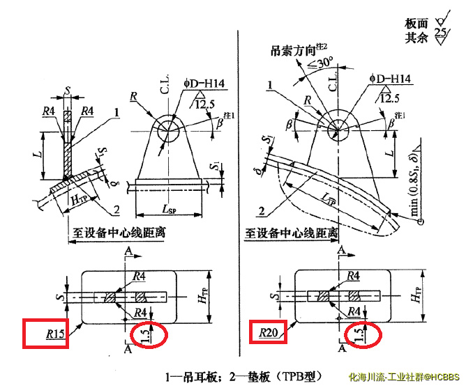

使用顶部板式吊耳时,觉得有如下几个问题:
1.通气孔距离边缘的尺寸显然是错误的,这个错误在2008版标准中就存在,新版标准依然没改,这有点不应该啊!
2.新标准中顶部板式吊耳的布置型式分为Ⅰ型Ⅱ型,同一个吊耳因为布置型式不同,垫板圆角尺寸就不同了,这有点扯吧?对比老标准,R15仅仅是针对一号吊耳的。
3.下图尺寸标注错误
4.TPB-2(HP-1),TPB-3(HP-2)吊耳板尺寸加大了,但垫板尺寸未加大,导致垫板尺寸错误或偏小,TPB-2(HP-1)吊耳板按照标准尺寸1:1画图,下部尺寸大约240,而标准垫板尺寸才220。同样TPB-3(HP-2)下部尺寸大约为304,而标准为310,个人觉得这个尺寸显然偏小了。

新增加两个问题。

楼主严禁,不过吊耳还是要计算了才能使用,尺寸还是需要调整的,不能硬套标准。

我也发现这个情况了,真不知道这次谁编辑的。错误这么明显。HP-1的吊耳,垫板220,一比一画出来最小也得240。

这个标准好像没有明确,一个吊耳能吊多重?好个项目被业主吐槽你的吊耳吊不起设备

说实话,这个吊耳我们也就样子参考参考,都是用的非标吊耳。

楼主  在不
第3点  尺寸标注错误  请问是哪里标注错了 我没看出来啊

上面那条尺寸界线位置明显不对

我也是这样,设计个个几百斤的烟道,想用最小的标准吊耳反而画不出来,真是无语。
这个倒是有的吧,建议你再前后翻一下,这个和设备壁厚、垫板厚、使用的吊耳材料有关系,具体参见附录B

还真是,怎么画都垫板小,这标准到底怎么通过审核的
