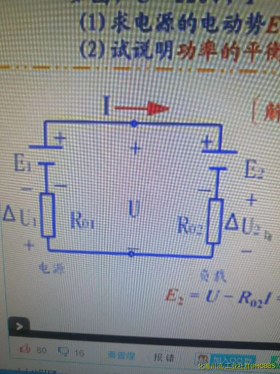

在这个图中老师讲的是E1=U加U1? ? E2=U-U2但没说为什么一个加一个减我自己想的是因为U1的电压方向与电流方向相反为负数,所以U=E1 加(-IR)。U2电流与电压方向相同所以U=E2 加(IR)我这样理解对吗?求老师指正,感谢!

学了几年之后都忘了,你把E1,E2,U,U1,U2全部看成干电池放在图中,就直观了
