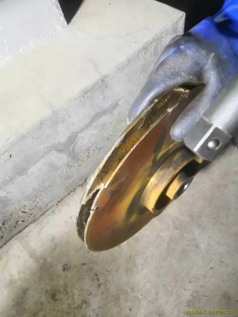

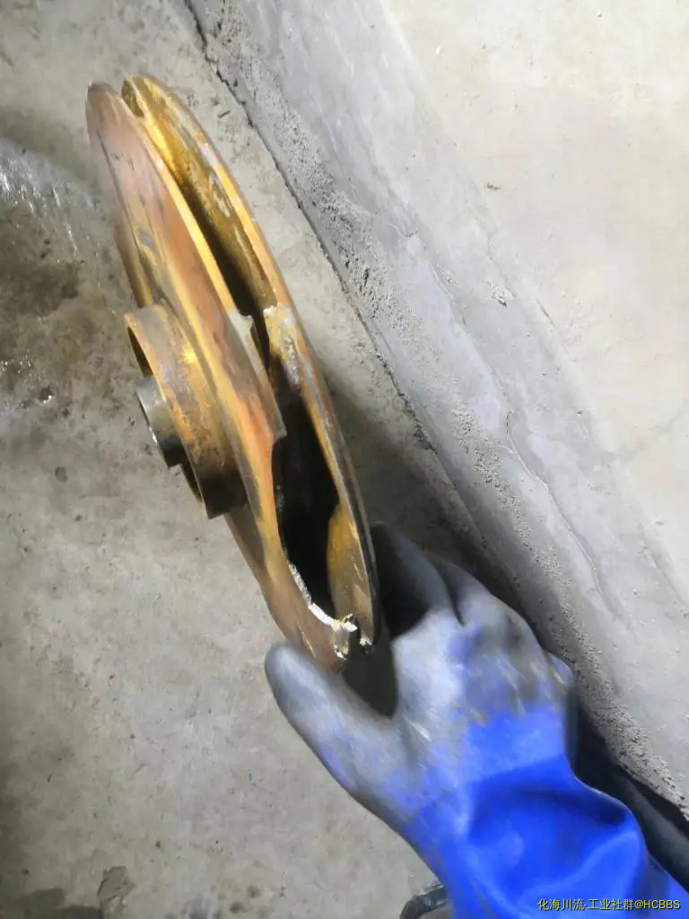

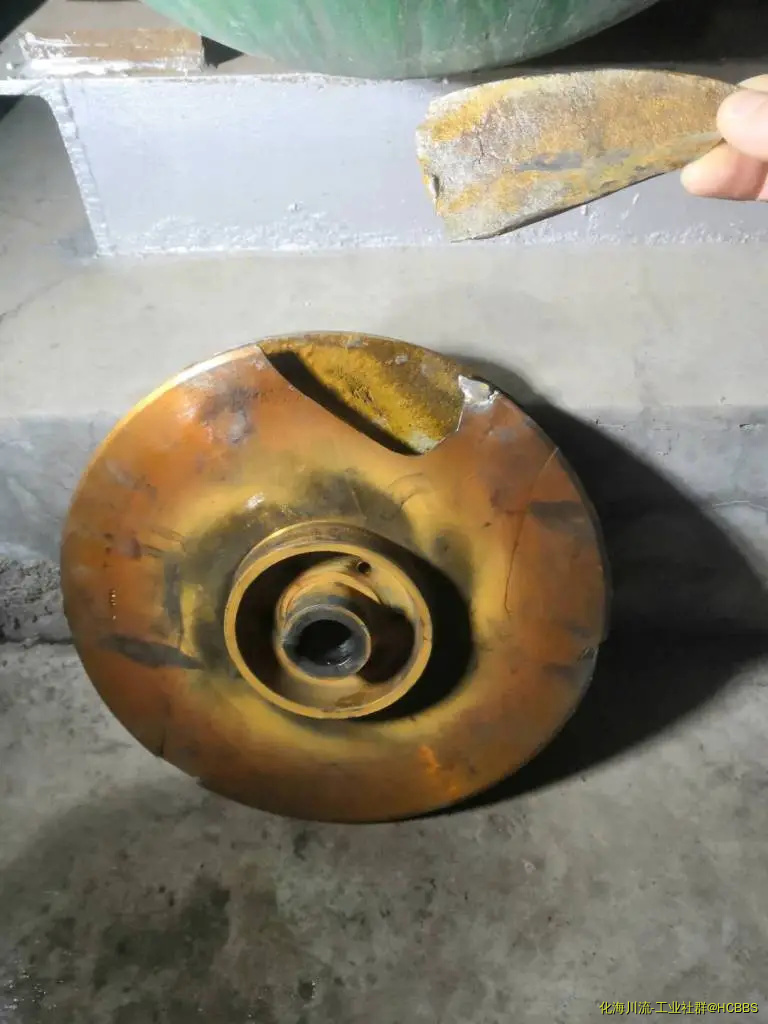

型号:CZ50-315;流量:50m3/h;扬程:150m;运转时震动较大,但是找正没什么问题,运转过程中突然损坏,请各位大神帮忙分析下原因

铸钢材质吗?这么脆,检验下是不是化学成分不对或者热处理有问题导致的,这叶片处好像补焊过

找正没什么问题,但是振动大,是不是里面掉东西了,所以振动大,把叶轮碰坏了。

有点气蚀

看叶轮表面,输送的介质应该不够清澈,是否有固体颗粒存在,检查泵的入口滤网是否有破损,导致叶轮内部有固体存留,使振动变大;找正没有问题,叶轮是否维修过,维修后做过动平衡吗,叶轮似乎有裂纹维修过,而且有气蚀产生的坑洼

进异物打坏的

都是出口位置打坏,是不是有硬度比较大的异物?排除汽蚀

y199202楼主 VIP会员 VIP会员 | 显示全部楼层       最后访问IP山东省
拆检的时候没注意到那么大的异物啊
独孤凌云 发表于 2019-1-30 15:03
看叶轮表面,输送的介质应该不够清澈,是否有固体颗粒存在,检查泵的入口滤网是否有破损,导致叶轮内部有固 ...
介质确实不是很清澈,我拆开过滤器看看
对 有气蚀的小孔

输送的什么介质?看到叶片多处磨损,考虑是叶片磨损后不平衡,震动致使叶轮损坏。
水泵 液化气球罐注水泵 冬季为防冻凝对水罐进行打循环

叶轮出口线速度高了,叶轮材质或加工制造缺陷
