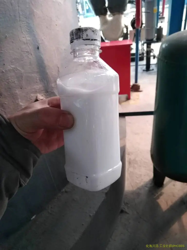

[讨论帖] 求减顶污水乳化,原因分析及解决方案?

乳化成这样有点太过分了。
蒸馏塔顶一般会进行注水注氨来减少腐蚀,但如果注氨过多,造成水的碱性太高,造成油水乳化就不足为奇了。
另外也可能是油水分离的条件不合适,造成油水分离效果太差。

kbcaa16VIP会员 VIP会员 化海川流M | 显示全部楼层       最后访问IP黑龙江省
注氨量大,中间隔扳有坏的?

中间隔扳有坏的是指各段侧线的?

PH值正常,铁离子正常,减压注高温缓蚀剂及低温缓蚀剂两种。在注水注氨水。也怀疑是分离不好造成的。

有可能是缓蚀剂注量太大了,可以考虑降点缓蚀剂量来试试看

也可以考虑柴油乳化的问题,另外油水分离罐的停留时间根本不够,所以没有等到分离就被送走了

所谓中间隔板是油水分离罐里面的隔板,主要作用是增加油水通过的路程来增加停留时间

其实做做化验分析就知道什么原因。PH值正常就不是氨水的问题。放置几天看看会不会油水分离,就知道是不是减顶油水乳化。在铁离子指标正常的情况下,逐步降低塔顶缓蚀剂注入量,看看有没有变化。

一般是助剂量不稳定造成的吧,稳定一段时间看看

一般是缓蚀剂注入量太大造成的,再就是原料是高钙油的话也会出现这种情况
