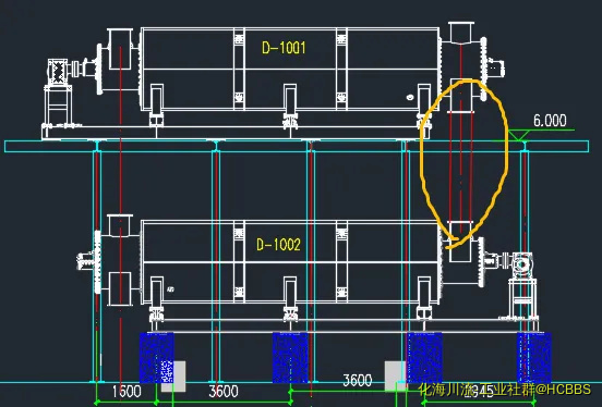

D1001干燥之后进入D1002进行热解反应 热解过程会产生氢气、甲烷、一氧化碳等气体 所以D1002需要进料端需要密封,原来采用的是液压推料结构,靠活塞来回推送物料,料封不住很容易发生气体泄漏情况,现在想用星型卸料阀或者其它设备,看看大家有啥好办法吗?物料:经过干燥之后的市政污泥,含水率20%左右。

D1001干燥后的物料性状如何?

D1001干燥后的物料性状如何?
很干了 压实会有一定粘度 正常不会有粘度

具体详细的性状,比如是否是块状,堆密度及流量等。
