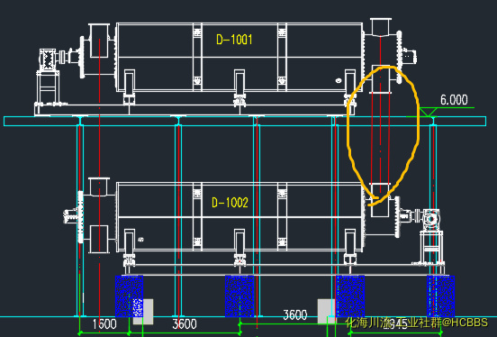

D1001干燥之后进入D1002进行热解反应 热解过程会产生氢气、甲烷、一氧化碳等气体 所以D1002需要进料端需要密封,原来采用的是液压推料结构,靠活塞来回推送物料,料封不住很容易发生气体泄漏情况,现在想用星型卸料阀或者其它设备,看看大家有啥好办法吗?物料:经过干燥之后的市政污泥,含水率20%左右。

星形卸料阀是一种,还有一种叫圆盘给料机
或者入口出口之间不垂直布置,中间加密封绞龙。

既然是垂直放置,你的垂直管道上的温度是多少?热解反应的压力是多大?可以通过星型给料机,但不建议使用,毕竟这个含水量还是蛮高的,可能会粘料,导致不脱落,直接通过一个圆盘阀或者是水冷球锁阀来密封,水冷球锁阀可以密封0.6MPA的压力

温度300度左右,压力为微正压。

20%含水率比较低了,基本都是内水了

我们做电厂的粉煤灰外装输送的时候,汽车外装的粉煤灰的含水率只有10--20%,揉捏成团,松手散开的,你这个是污泥的话,估计比粉煤灰的粘性大

可以用绞龙

连续卸料的螺旋、圆盘、星型卸料阀等基本上还是依靠料封进行密封,我倒是建议你在密封阀以后的料管上设置一个旁通,有序地导出危险气体。

最后用星型卸料阀了,特殊结构的卸料阀,目前效果不错。
