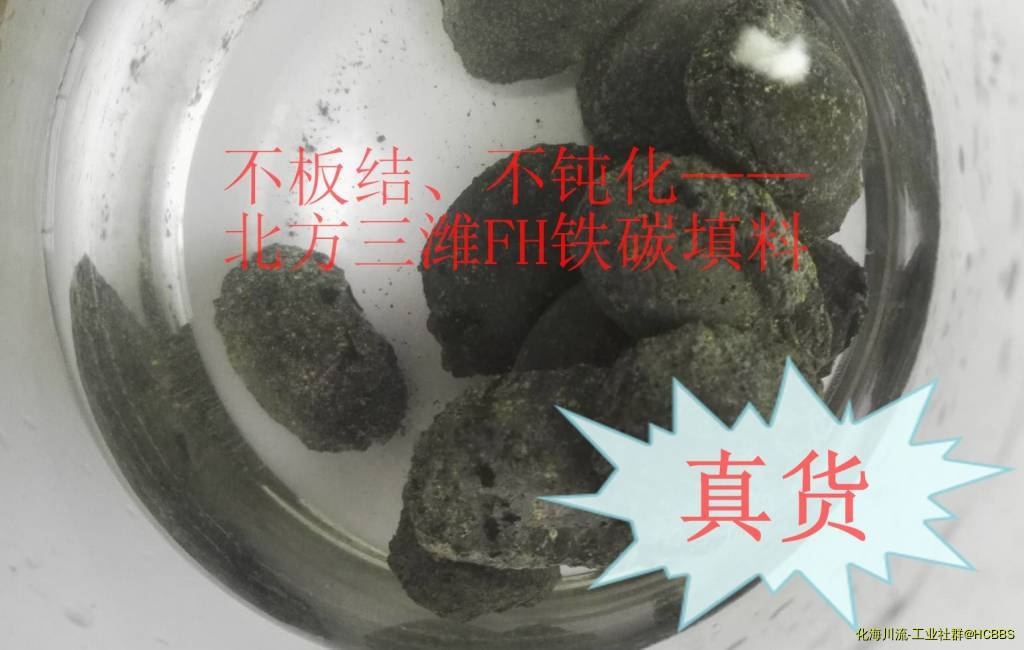

【骗术标准3】孔隙率大,扔到水中看到气泡的产生量大。——骗子
【揭露骗术3】有的客户认为气泡越多,说明铁碳填料微孔越多、孔隙率越大,比表面积就越大,铁碳微电解反应效率就会更高更好。其实越多的孔隙率正是日后微电解处理效率急剧下降的原因,大家可以想一下,污水中的悬浮物、COD和铁碳微电解填料内部微孔壁上反应生成的黏性氧化铁泥,会源源不断的堵塞铁碳微电解填料自身的微孔,随着时间的延长,微孔被堵塞的铁碳微电解填料的处理效率会急剧下降,
通过高强度反复冲洗,也很难冲洗铁碳微电解填料内部
最终还是导致铁碳微电解填料的板结、钝化。
【正确选择方法3】浸泡实验:取一个或多个铁碳填料,放入1L烧杯中倒入自来水,水面没过填料,浸泡一段时间(约3-7天,浸泡时间越长,对比越明显),不板结、不钝化的填料(含FH催化剂成分)的表面只有少量黄色点状氧化物,反之,板结、钝化的填料表面覆盖有大量黄色氧化铁泥。通过这个实验可以得知,浸泡同等时间内,表面有大量黄色氧化铁泥的填料绝对会板结、钝化。(请参照下图)
FH铁碳微电解填料
FH铁碳微电解填料
骗子铁碳填料
骗子铁碳填料
