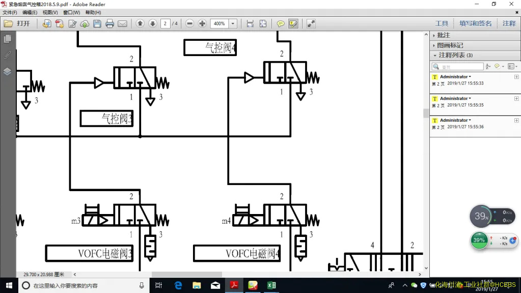

简介--哪位大神能告诉我这图怎么看吗??如图-气控阀4   下面是停送电,上面是阀。  他的数字123是什么意思呢?-登录查看全文

简介--追问一下:图上的小三角是什么意思呢?还有下面数字3旁边的符号是什么意思呢-登录查看全文
发表于 2019-1-27 16:01:28
简介--本帖最后由 lixinji 于 2019-1-27 16:15 编辑 1,2,3是阀体上面的气路标号,我们一般标ABC口,3旁边的长方形符号是排气消声器,W是复位弹簧;三角形是气流方向,排气口--带连接措施。 ...-登录查看全文

简介--给个资料自己从头学吧 GBT 786.1-2009 流体传动系统及元件图形符号 第1部分 常规图形符号.pdf ( 下载次数: 3,容量2.74 MB,共需【30  财富值  +  财富 -5 财富值】) 2019-1-27 17:28 上传 ...-登录查看全文

简介--下面的是电磁阀,上面的是气控阀,气控阀与电磁阀工作类似,唯一的区别在于阀芯动作一个是靠电磁控制,另一个是靠气压信号控制。123指的是两位三通阀的三个接口。两个位,有气压信号的一个位置,没气压信号的位置, ...-登录查看全文

简介--楼上回答的超棒,希望楼主好好学习~!-登录查看全文
