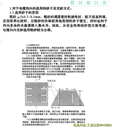

简介--请教:防爆区内电缆沟填砂有什么具体要求?如:砂的粒度?填满电缆沟?禁用海砂? 谢谢大神!-登录查看全文

简介--可以参考一下!-登录查看全文

简介--caocheng 发表于 2019-1-27 11:13 可以参考一下! 谢谢解答!请问出自哪本规范?图片有点模糊,细节字体看不太清楚。-登录查看全文
