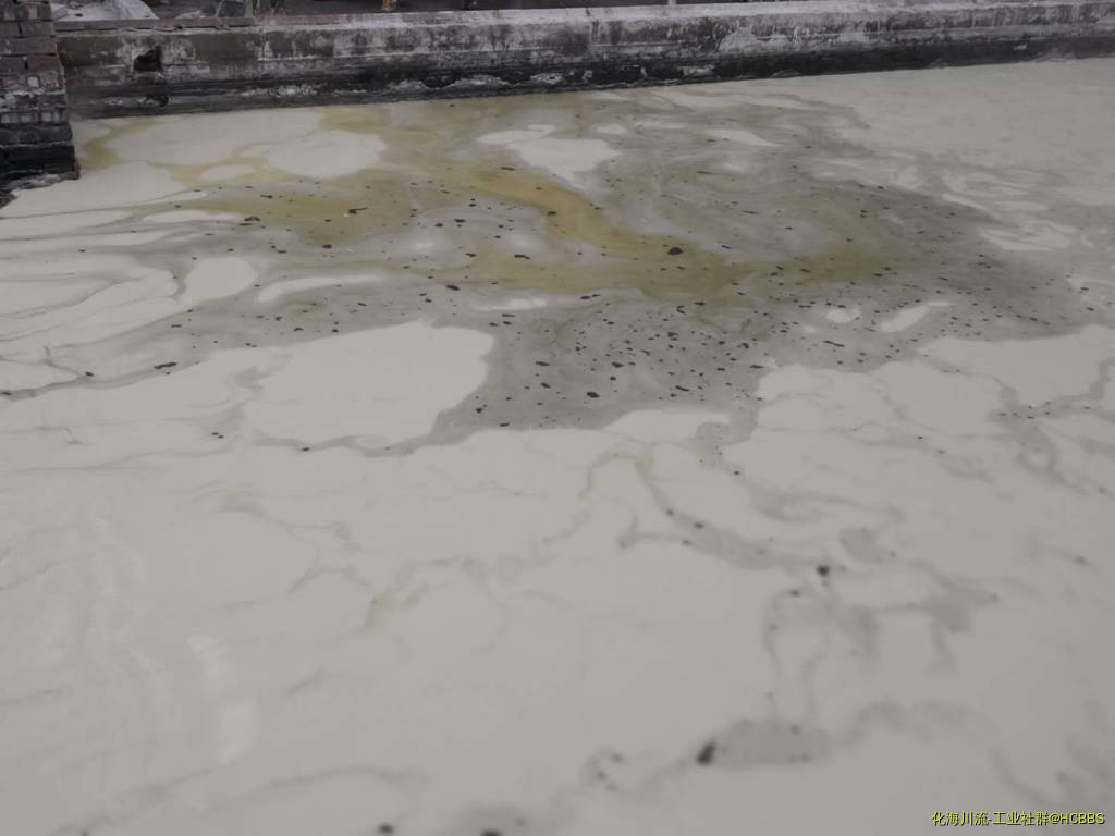

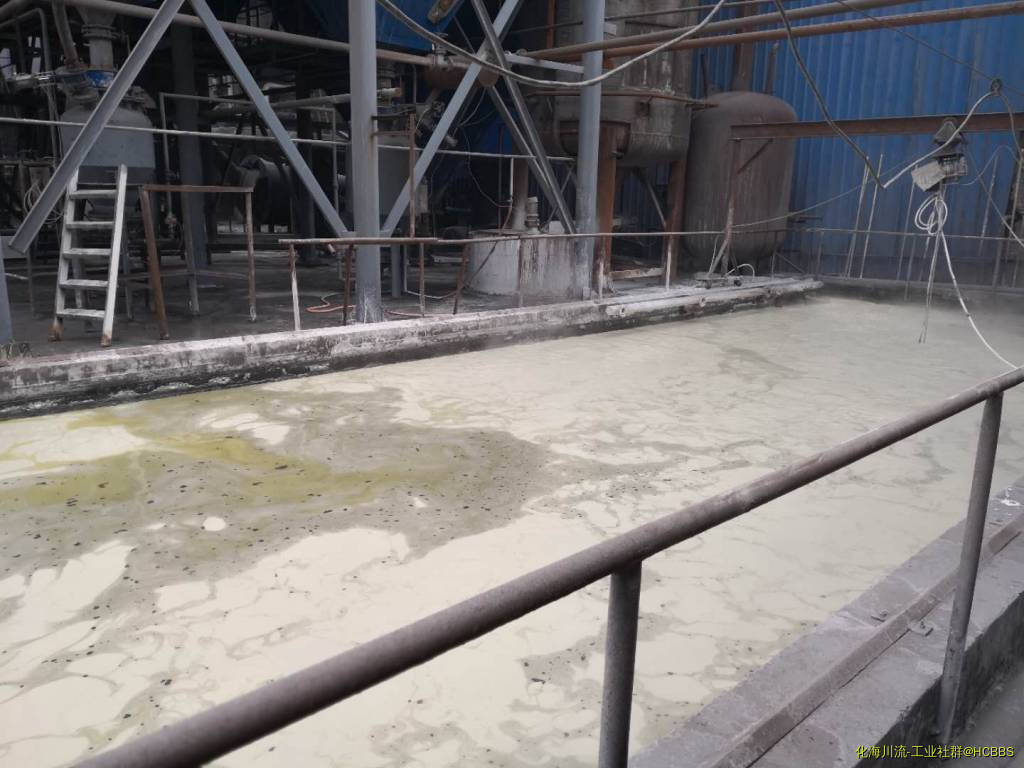

烟气脱硫采用湿法脱硫,双碱法,池内石灰渣、石膏结晶较多,沉淀后无上清,下面是白色的石灰渣,上面是黄色的结晶盐。想取样做下分质分析,也没有空出来水。PH基本控制在6-7之间,二氧化硫有些波动,数据升高就增加液碱。池内除了补水,基本没有外排。两级脱硫塔喷水嘴堵塞严重。高年级同学能否给指点下。

脱硫池内和取样照片

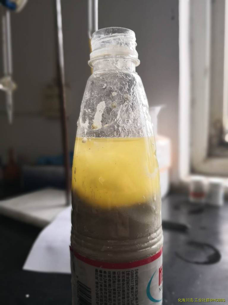

水瓶内看上去黄色的是液体,取样时却倒不出来,基本全是结晶。

碱度没有测,PH较低,6-7

要加强把石膏脱除,PH控制在5.2--5.8之间最好。

PH为什么要控制在5.2-5.8之间?
