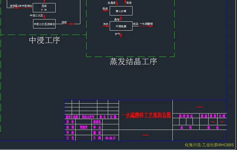

夏建芳VIP会员 VIP会员 | 显示全部楼层       最后访问IP浙江省
工艺图
工艺图
设备平面布置图
设备平面布置图
发表于 2019-10-31 11:48:40
