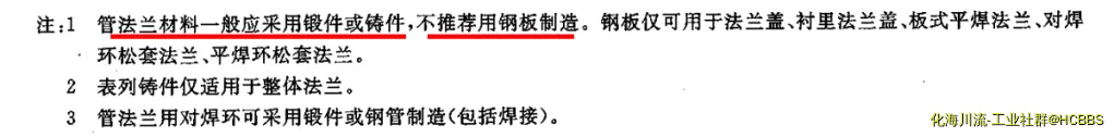

法兰能否适用材料Q235B,不仅要看压力,而且要看介质。另外HG/T20592-2009中不推荐用钢板制造。
发表于 2019-1-25 14:24:33
一、Q235B材质作为壳体在新编GB150的时候,本来是准备取消的,但考虑到小型设备及很多简单容器(如储气罐,隔膜罐类)的批量需要等特意将Q235系列材质加到附录当中。 二、法兰标准是有规定不推荐,但是考虑前面的话  详情 回复 发表于 2019-1-25 14:53
kareale88 + 6 积极参与
二、法兰标准是有规定不推荐,但是考虑前面的话,前一句话还加了个应而非必须。
三、就是尽量选用SO或WN这种刚性更好的法兰,变形小,密封好。

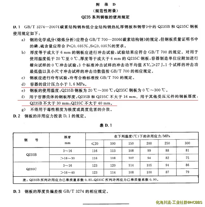

如果介质是极度危害或高度危害的话,也不能用Q235B
发表于 2019-1-25 15:06:11
是的,GB150对此特意做了限制。  详情 回复 发表于 2019-1-25 15:11
kareale88 + 5 同意你的观点
https://attach01.hcbbs.com/forum ... q3tkruu2juibkqz.png
附录中特意对此等材料做了详细的限制。
发表于 2019-1-25 15:10:05
是的,GB150对此特意做了限制。
