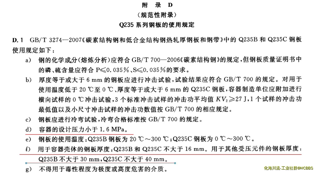

[讨论] 【讨论帖十】对于PN16压力等级的法兰能否适用材料Q235B?
8K |31
简介--本帖最后由 kareale88 于 2019-1-21 13:07 编辑 【讨论帖十】对于PN16压力等级的法兰能否适用材料Q235B? GB150.2附录D中提到:(见图片)-登录查看全文

简介--d)为容器的设计压力下雨1.6MPa.  容器的设计压力1.0MPa就可以选用PN16等级材质Q235B管法兰。-登录查看全文
发表于 2019-1-21 14:39:20
就是容器的设计压力小于1.6MPa,法兰选择满足在工作温度下的最高允许工作压力,且壁厚不能超过f项即可用对吧。  详情 回复 发表于 2019-1-21 14:51
kareale88 + 6 积极参与
简介--15269377660 发表于 2019-1-21 14:39 d)为容器的设计压力下雨1.6MPa.  容器的设计压力1.0MPa就可以选用PN16等级材质Q235B管法兰。 就是容器的设计压力小于1.6MPa,法兰选择满足在工作温度下的最高允许工作 ...-登录查看全文

简介--在限定条件下可以用。-登录查看全文
发表于 2019-1-21 14:51:42
同意这个观点吗? 就是容器的设计压力小于1.6MPa,法兰选择满足在工作温度下的最高允许工作压力,且壁厚不能超过f项即可用对吧。  详情 回复 发表于 2019-1-21 14:56
kareale88 + 3 积极参与
简介--bdwt 发表于 2019-1-21 14:51 在限定条件下可以用。 同意这个观点吗? 就是容器的设计压力小于1.6MPa,法兰选择满足在工作温度下的最高允许工作压力,且壁厚不能超过f项即可用对吧。 ...-登录查看全文
发表于 2019-1-21 14:56:25
是的,GB/T150.2是控制设计压力,打个比方,设计压力0.2,选择PN16的PL法兰,只要厚度在规定的范围内,是可以采用Q235B材料的。  详情 回复 发表于 2019-1-21 15:21

简介--我看网上搜出来百度百科及其他各类文章里对于Q235b的许用条件都是①容器的设计压力p≤1.6MPa; ②钢板使用温度为0~350℃;  ③用于壳体时,钢板厚度不大于20mm。和GB150有所出入,然后标注来源都来自于 ...-登录查看全文
发表于 2019-1-21 15:09:11
这个要看GB150,另外要特别注意硫磷含量,还有液压试验温度等。 图中技术要求经常写到: 1、液压试验介质为洁净水,介质温度不低于20℃,具体要求见GB/T150.4-2011中第11.4.9条; 2、钢板Q235-B磷、硫含量应符合P  详情 回复 发表于 2019-1-21 15:12

简介--本帖最后由 zjq1962 于 2019-1-21 15:22 编辑 kareale88 发表于 2019-1-21 14:56 同意这个观点吗? 就是容器的设计压力小于1.6MPa,法兰选择满足在工作温度下的最高允许工作压力,且壁厚 ... 是的,GB/T150.2是控制 ...-登录查看全文
发表于 2019-1-21 15:21:16

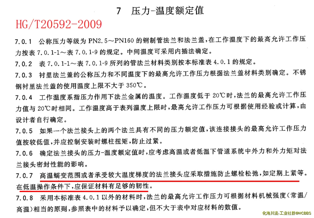

引申下: 法兰选择满足在工作温度下的最高允许工作压力, 首先这个最高允许工作压力应该是与设计压力作比较吧? 这个最高允许工作压力能否根据使用的工作压力做比较来定。 特别是对于不锈钢法兰来说是一个节省成  详情 回复 发表于 2019-1-21 16:00

简介--法兰选择满足在工作温度下的最高允许工作压力? 请问是按设备的 工作压力还是设计压力 来查那个表?-登录查看全文
发表于 2019-1-22 00:51:36
这是原话,有总工说最高允许工作压力为设计压力或设计图纸上最高允许工作压力。这个工作温度我觉得为设计温度更合理些。  详情 回复 发表于 2019-1-22 08:13

简介--zhangjuhua 发表于 2019-1-22 00:51 法兰选择满足在工作温度下的最高允许工作压力? 请问是按设备的 工作压力还是设计压力 来查那个表? 前一句是书上这是原话,有总工说最高允许工作压力为设计压力或设计图纸上最高 ...-登录查看全文

简介--是的,在限定条件下使用Q235B。 不过我们公司现在对Q235B的使用意见是受压元件放弃使用。只用在非受压元件上。 具体想要了解的话,可以参考GB150-2011标准释义中对Q235B的评价。 ...-登录查看全文
发表于 2019-1-23 09:16:49
对于批量制造的简单容器还是必要用下Q235B,很经济,比Q345R要便宜七八百每吨。 但对于非批量生产的其他容器,如你所言更好些。 也少了这部分材质的更多的管控。  详情 回复 发表于 2019-1-23 09:27

简介--这个得分二种情况1、如选择HG20592标准法兰  除满足该标准时  对150范围的容器还得满足 GB150里材料  设计 制造等章节;               ...-登录查看全文
