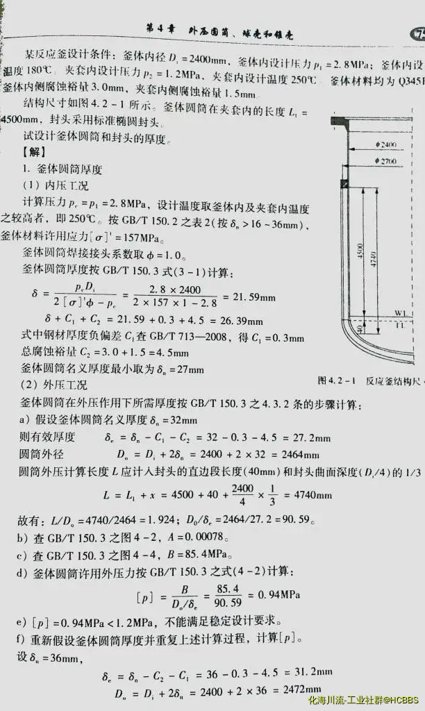

1、内筒体腐蚀裕量为3,夹套腐蚀裕量为1.5,内筒体计算时腐蚀裕量选择的4.5(之前从未这么考虑过腐蚀裕量)。
假如内筒体是复合板,是不是可以不用考虑内筒体介质对复合板基层的腐蚀?内筒体腐蚀裕量只考虑夹套就可以了?
2、内筒体设计温度180℃,夹套设计温度250℃。
内筒体计算的设计温度是取的“二者较高”夹套的250℃,这样合理么?
那内筒体的设计温度180℃还有什么用?用来算图中的设备法兰或是没有被夹套包住的上封头什么的?
当判断设备是否属于氢腐蚀环境时,设计温度应该取哪个?(我一般是通过降低设计温度来避免氢腐蚀环境,比如设计温度190℃,偶尔夹套的设计温度就高于200℃了)
图片出自《压力容器工程师设计指南》
假如内筒体是复合板,是不是可以不用考虑内筒体介质对复合板基层的腐蚀?内筒体腐蚀裕量只考虑夹套就可以了?可以!
2、内筒体设计温度180℃,夹套设计温度250℃。按夹套金属实际温度!约在180
那内筒体的设计温度180℃还有什么用?用来算图中的设备法兰或是没有被夹套包住的上封头什么的?各算个的!

这个算例内筒体计算的设计温度是取的“二者较高”夹套的250℃,合理么?

设计温度为金属橫截面的温度平均值,计算中直接取夹套的设计温度是保守的取法,也不能说不合理。无夹套部分的设计温度仍取180度。  详情 回复 发表于 2019-1-18 16:31
我觉得带夹套的设备设计中,取设计温度为取能达到的最大值250℃更合理些, 这个和换热器的计算好像还是有些区别的。  详情 回复 发表于 2019-1-18 15:50

这样只剩下一个上封头了,最后还得综合考虑下液压试验压力。  详情 回复 发表于 2019-1-18 16:41

是啊。液压试验公式中材料在"设计温度"下的许用应力,应该选择哪个温度呢?  详情 回复 发表于 2019-1-19 07:26

按GB/150取。特别注意在验证水压试验、选材,法兰选型时温度也非常重要。180摄氏度也有用,非夹套部分的设计需要的。

明白了。忽略了最基本的设计温度的定义

是啊。液压试验公式中材料在"设计温度"下的许用应力,这个设计温度是不是应该选择180℃了,因为耐压试验应选取各个受压元件所计算出的耐压试验压力最小值
