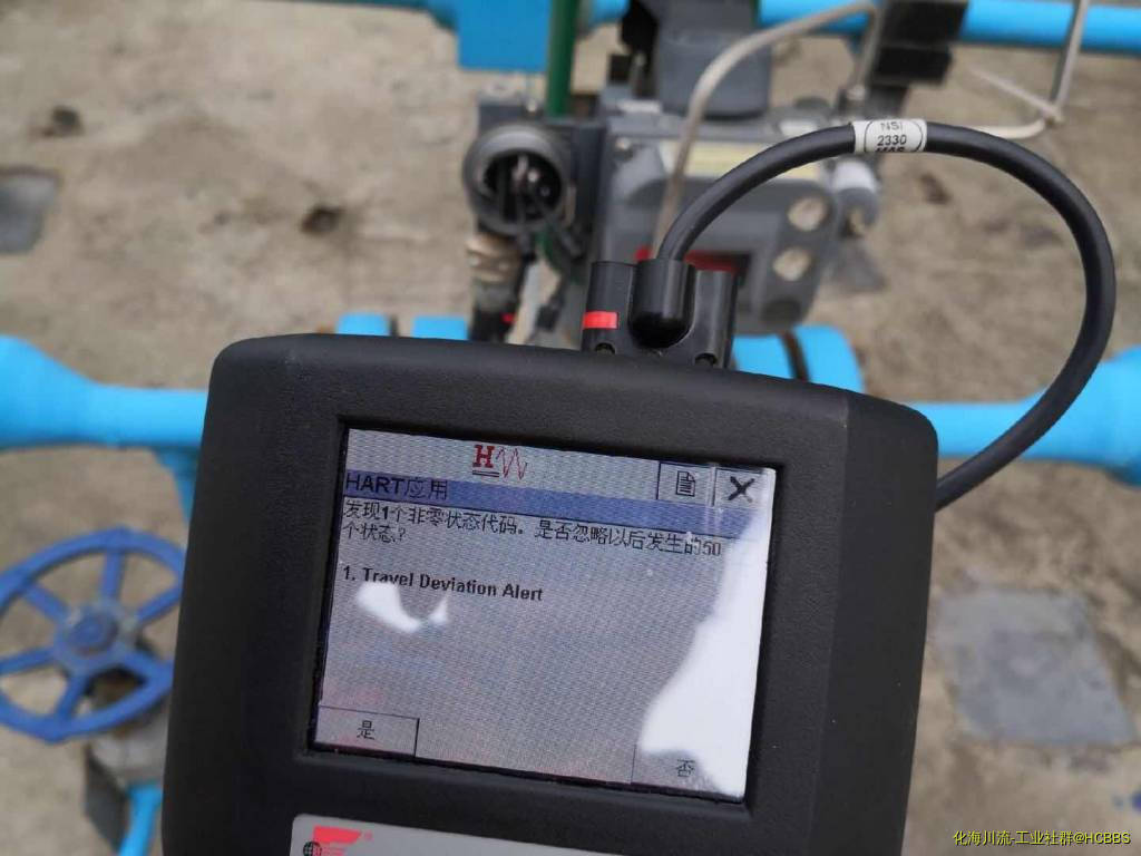

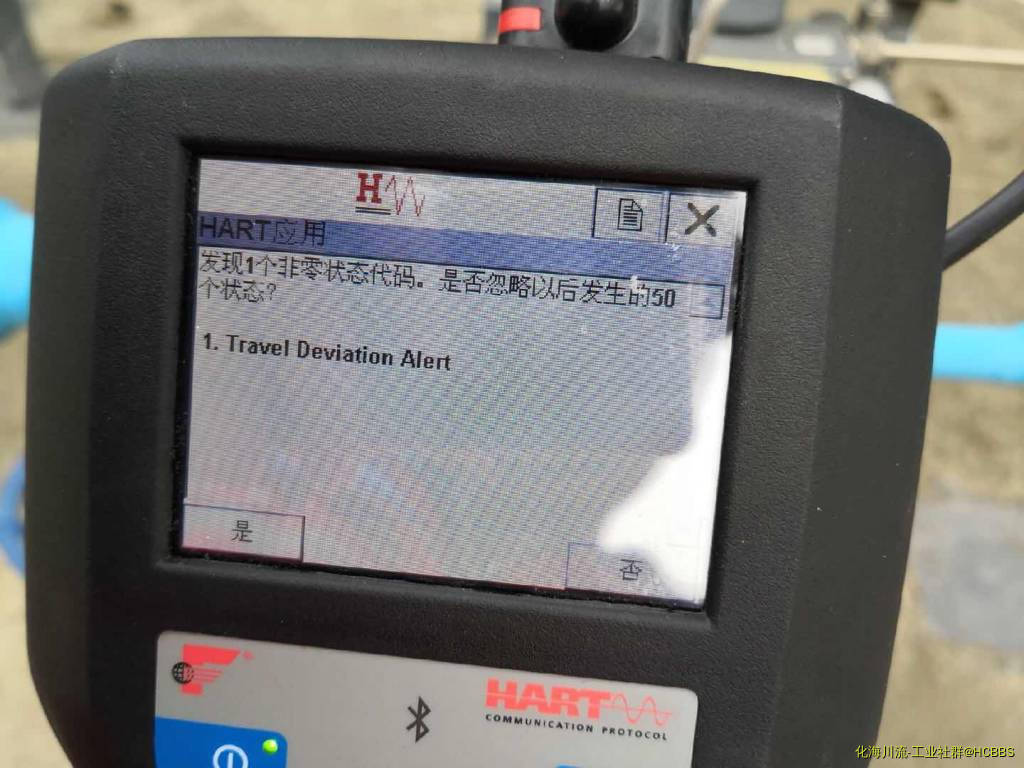

求助下为什么用475进不去

是否需要校准零位或者检测气源
发表于 2019-1-15 08:58:49
lvnengkangVIP会员 VIP会员 | 显示全部楼层       最后访问IP日本
这不是进去了吗,点是忽略非零状态

wx_左耳进867867VIP会员 VIP会员 | 显示全部楼层       最后访问IP山东省
已经连上了呀  点是就进入菜单课

仪表安装_LTUXVIP会员 VIP会员 | 显示全部楼层       最后访问IP江苏省
点,是

以后的以后_LKRIVIP会员 VIP会员 | 显示全部楼层       最后访问IP山东省
这是一个报警,点击是即可
第一次见中文的475,点击“是”就好了

谦虚的小白VIP会员 VIP会员 | 显示全部楼层       最后访问IP江苏省
已经连接进去了,一般支持Hart协议的都可以挂475,一些国产的流量计只要支持Hart协议一般来说就没什么问题。忽略警告即可。
