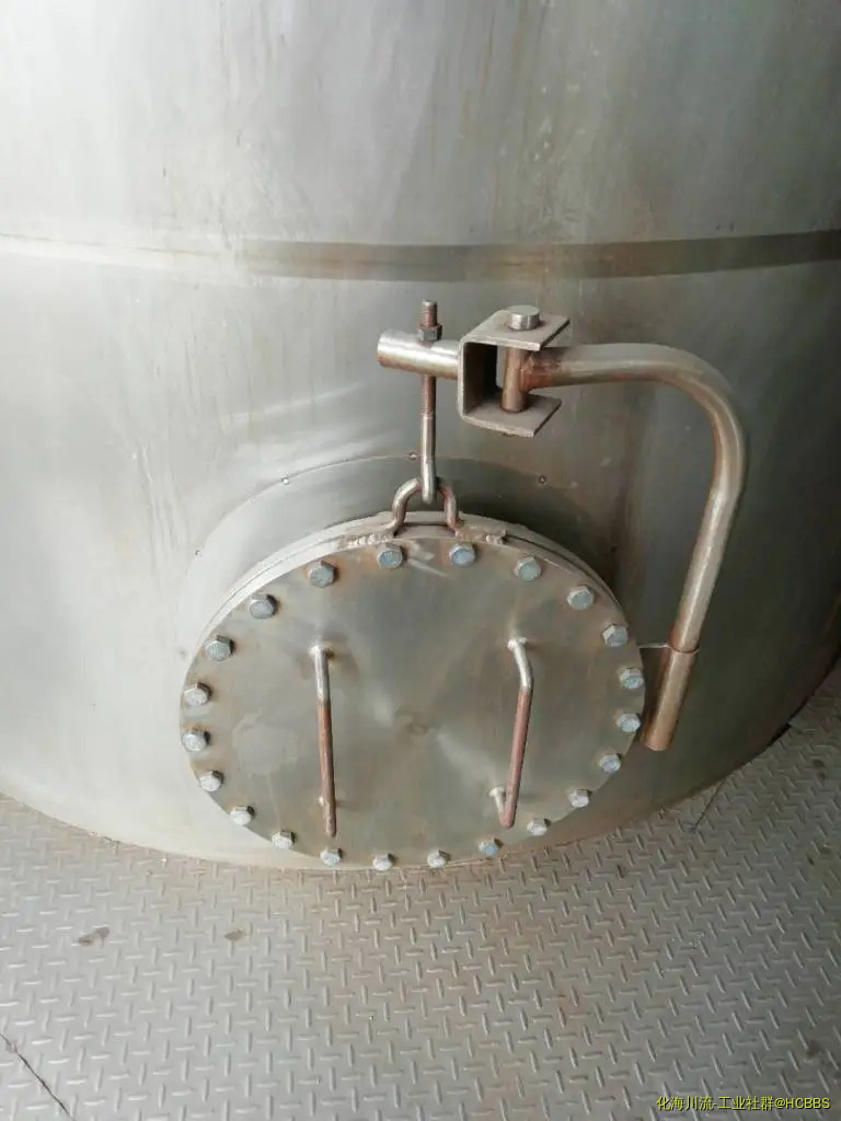

[讨论] 各位老师,有没有用过人孔吊臂焊接在人孔盖边缘的(见图片)??

广州起义VIP会员 VIP会员 | 显示全部楼层       最后访问IP江苏省
是这个意思的。但这么薄的盖子,好像也不着吊臂

天亮了2316楼主 VIP会员 VIP会员 | 显示全部楼层       最后访问IP山东省
业主要求带,食品企业用的,里面还带内芯呢

COLORZEROVIP会员 VIP会员 | 显示全部楼层       最后访问IP浙江省
HG/T21519-2014标准的吧
COLORZERO 发表于 2019-1-7 16:04
HG/T21519-2014标准的吧
与标准有点不同呢

见过,可以这样焊。

海川讲师  |  头衔:  TA未设置
吊臂连接的吊环本来就是焊在法兰盖的外圆面上的,这样开启才稳定。

海川副教授  |  头衔:  【海川活跃分子】
我们也是这样焊接的。

海川讲师  |  头衔:  TA未设置
楼主的人孔盖上焊有内芯筒,这样的吊臂结构能更加方便打开人孔盖。
有这样人孔的图纸吗?

完全一样的没有,给你参考一个类似的图。  详情 回复 发表于 2019-1-8 10:27
zjq1962 发表于 2019-1-8 10:27
完全一样的没有,给你参考一个类似的图。
谢谢,学习了

这样没问题的
吊臂之类的连接件,为了方便开启、拆卸等,
具体的连接形式和位置可灵活处置
古西村 发表于 2019-1-8 10:59
这样没问题的
具体的连接形式和位置可灵活处置
嗯,人孔带内芯,我想知道这样的人孔有没有具体的图纸之类的,谢谢

带内芯都是标准人孔,然后里面自己加花板封住就行了,结构可以参考高压锅盖。貌似塔器设计技术规定这个标准里有结构。  详情 回复 发表于 2019-1-8 13:31
文冰VIP会员 VIP会员 | 显示全部楼层       最后访问IP浙江省
是焊在人孔法兰侧面,而不是盖的侧面。焊盖的侧面还不一块掉了?
哦,对啊,是我表达的不够明确吧
