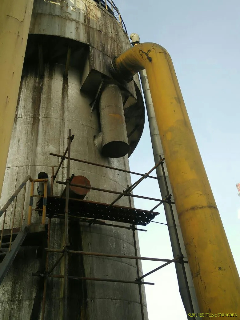

图片中的脱硫再生器液位调节器内部结构是怎样的?哪位大神知道?请赐教!谢谢!

再生塔的液从液位调节器下部进入液位调节器内桶,通过调节内桶的上下,调节液位低和高。不知道我的理解对不对。请教知道的前辈指导下。

只是一个简单的套筒啊,在上面人为抬高外筒或者内筒的高度是的脱硫塔整体液位抬高,硫泡沫聚集增多。参照澄清槽的焦油出口液位调节器

是的,当液位调节器吊桶降低,就会响应降低再生塔液位,同时降低了液体上部的泡沫层厚度和浓度;相反,当吊桶升高时,使再生器液位升高,同时提高了液位上部硫泡沫厚度和浓度。
