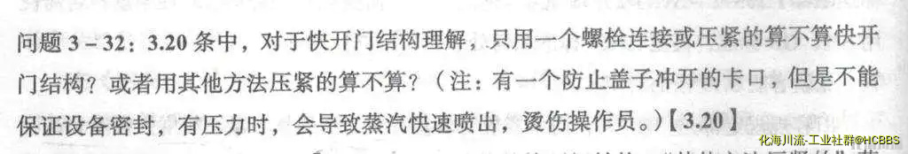

各位老师好!

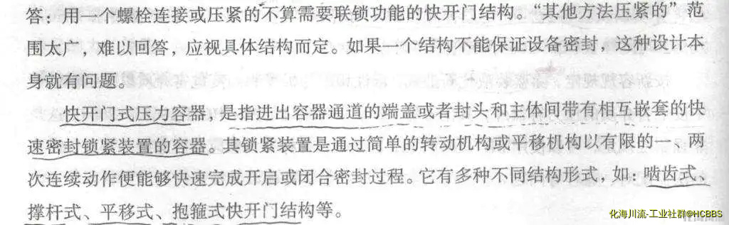

09版《容规》“问题解答中”解释快开门的问题: 问题解答1.1.webp
解释是:
对一个螺栓压紧的门类结构不属于快开门,那么应该怎么计算?
谢谢!
