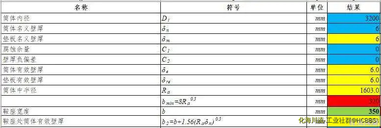

筒体直径3200,壁厚6,垫板厚6,
b根据规范规定,不宜小于320,我取b=350,b2=503;
要想鞍座加强圈在鞍座平面内,加强圈距离到鞍座平面的距离就不能超过503/2(我取250), 3200.webp
但是目前遇到了几个问题:
1.鞍座平面是指哪个平面?鞍座上部宽度b的对称中心还是底板的对称中心?规范没有说明;
2.如果加强圈到鞍座上部中心距离250,鞍座上部宽度350,导致加强圈与鞍座距离太近了,如何解决?
3.如果加强圈放在鞍座平面内,只需要鞍座一侧做加强圈就可以?
