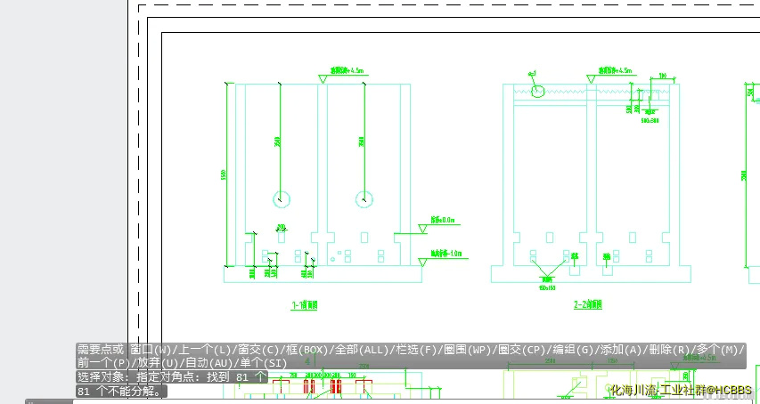

初学者打开CAD文件,图中画线怎么更改不了

线条是块,修改菜单里面使用分解或者炸开就行

如果是块的话可以先分解,再进行编辑,也可以:鼠标左击选中,右击选择在位编辑块,希望能帮到你。

选中x+空格

里面是三维立体的,这个只能旋转和移动???不能更改吗

x+空格显示不能分解

x+空格不能分解

可以分解

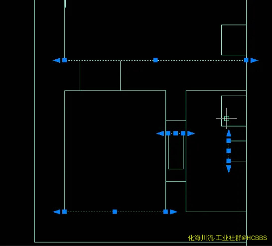

我看着你的能行,我又试了几下行了
