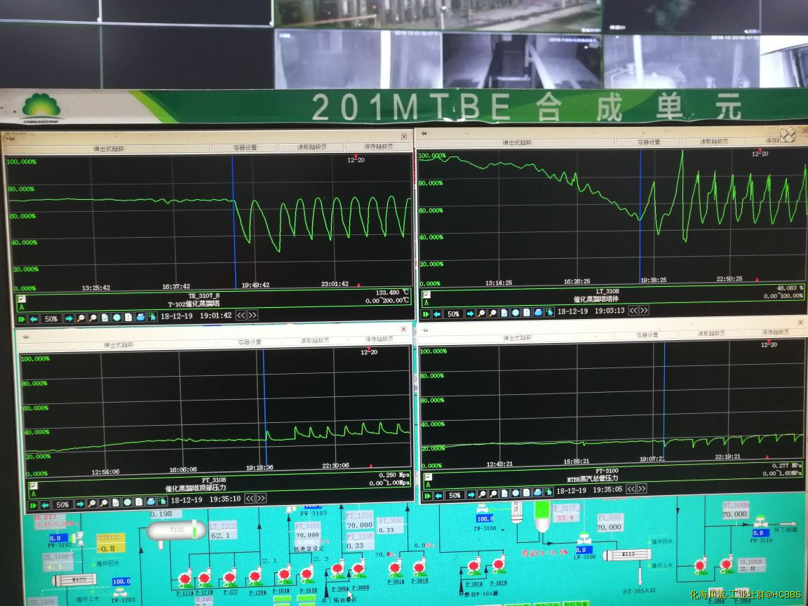

前段时间我公司一精馏塔在日常生产运行期间,突然出现塔釜液位急剧上涨,与此同时塔釜温度急剧下降,短时间内下降了有六七十度,当时鉴于温度急剧下降,曾做过一些调整,即将塔釜蒸汽供应量加大,并未见效,又将回流关小,甚至曾将进料短暂关闭,过了一段时间液位开始骤降,温度开始骤升,随即做了相应调整,并未见效,之后该塔的温度、压力、液位等参数都发生周期性的大幅度波动,关键该塔的波动还造成整个蒸汽管网的压力也出现周期性波动,当时公司内部并没有分析出究竟是何原因,遂于次日做了停车处理,直到现在!以下为该塔出现异常时的各个主要参数(依次为塔釜液位、釜温、塔顶压力、蒸汽管网压力)的状态图:

现在主要有三个问题点,一,该塔为何会突然出现如此大的波动?(在其第一次液位骤长,温度骤降之前并未做任何工况上的调整)二,该塔的波动为何会引发整个蒸汽管网的压力也出现对应的周期性波动?三,出现这种状况后应如何调整?欢迎各位大神前来指教,也欢迎看到该贴的可能会跟我同样困惑的帖友同我来一起讨论。个人并非化工专业人士,发帖可能不太考究,希望大家不要因为我的问题可能表叔不够完整,或者有些细节没有说明而放弃对该问题的指教或者讨论!大家若还需要知道哪些条件,欢迎在比提出,我会在看到后第一时间回复,进行补充!

问题的缘由应该是右上角的那个逐渐下降的趋势线。这类问题只有一种以素既可导致其它变化。查一下右上角的那个趋势线下滑的原因。另外,最好再配一个流程图,便于更细致的讨论。

可以查看一下再沸器的热源是否正常。在就是再沸调节阀的PID是否需要重新设定

如果操作没有失误,仪表显示正常的化,判断为液泛。最大的可能是精馏段出现异常,既然停车了就对精馏段重点检查,检查降液管或塔盘是否有脱落。希望将检修情况及时告知一下

当时,我也往液泛的方向考虑过,因为,在该塔的液位及温度出现波动以后,曾有一段时间,该塔的部分温度点出现上层温度比下层温度要高的情况,不过不是很连贯,只在部分塔盘出现这种状况,因为正常状况下,一座精馏塔的温度肯定是延塔高逐渐降低的,如果抛出仪表的变送器本身出现问题,那么很可能是个别临近的塔盘出现下层的物料涌到了上一层塔盘才会出现这种温度有所异常的状况。但如果真的是液泛,按说当时该塔的压差也会随之出现周期性的波动,但是查看该塔的压差趋势图,时间又对应不起来,所以感觉很矛盾

没有增大,在那次温度开始下降之前,工况还算稳定,所以没有做任何调整

看现象,很有可能进料带水了。

对这个工艺不是很了解,但从你说的来看,可能是设备换热出现了问题,设备换热效率不稳定,时高时低。可能是蒸汽换热后的冷凝水排出不及时导致的,查看下现场精馏塔的排水情况,疏水阀是否正常工作。

塔板结盐,造成周期性冲塔,可以考虑在线水冲洗

再沸器调节阀,阀位趋势贴出来看一下

气液相不平衡不稳定所致,如果是进料带水,塔底产品质量可以看出,TBA含量大增,我感觉可以检查一下塔底和回流罐液位一二次表是否对应准确;可以检查一下重沸器管壳程压力,若管程压力高,可以考虑检查一下重沸器管束是否泄漏;不清楚你的塔波动时塔的压降什么情况。

液位过低引起,你把塔釜液位控制到80%以上应该就好了,你们的再沸器安装高了,液位过低不能很好的形成热虹吸造成波动!

蒸汽波动大当然引起蒸汽管网波动,手动操作看看

会不会是换热器漏了

换热器漏不影响蒸汽加入,蒸汽不会大波动

如果进料来自罐区,很大可能是原料性质变化:温度过低或者来料含水偏高。。。。。。

一直是用手动调节的!

你这个应该是塔内出现堵塞、液封,出现的存料,蒸汽压力波动是因为你再沸器蒸发量有波动,引起的蒸汽用量不稳,你的液位、底温、压差,是根据你的液封出现消失一起在波动,你的温度倒挂,液封没了,流体下流,你也液位开始上涨,等液封完全消失不久,液位达到最高位,也相继出现闪蒸,蒸汽用量突然加大,底温增加,蒸发量增加,液位有立马下降,主要是检查你的塔内。如果你的压差波动不是很大的话,你可以考虑你的虹吸管线是不是不畅,引起的虹吸不稳
