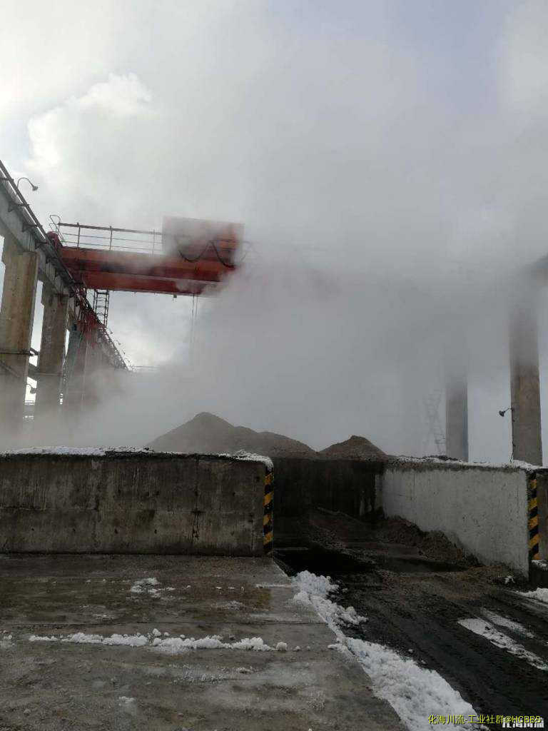

  新疆伊犁冬季气温零下十几多作业,气化桥式行车操作室里渣池24高,冲渣沟排出的水雾气太大,行车捞渣什么都看不到,有没有同类的生产单位,求大神解决方法,打电话0999-6491613或加微信、QQ同号358233866。。。还望各位大神传授经验怎解决方法,万分感谢。。。。。

呵呵,看着眼熟弄一排低速轴流风机可以搞定。

人间仙境啊,呵呵。使用风机是否有好转?
发表于 2018-12-22 19:35:01
几改下,先把捞渣机里面出来的雾气给抽的排出去,在就是冬季气暖的排放控制点,不行就加风机抽
发表于 2018-12-23 07:41:56
做好封闭,通风,室内加装气暖,室温起来了自然没有雾气了

捞渣池内安装了风机,但是效果不怎么好

室外的,没办法封闭!

在室外,蒸汽抽不出来,风机安装在渣池边吹不散

源头控制下,看看水汽从哪儿来的
发表于 2018-12-24 13:46:36
再出一招试试,复杂些,在池边上风头处设置通风筒,搞一个涡轮风机,把这个风分配的风筒的各开口处,通过各开口处设置的风门做调解。大风量、小风速、。先用废彩钢板制作一个试试。应该可以。
