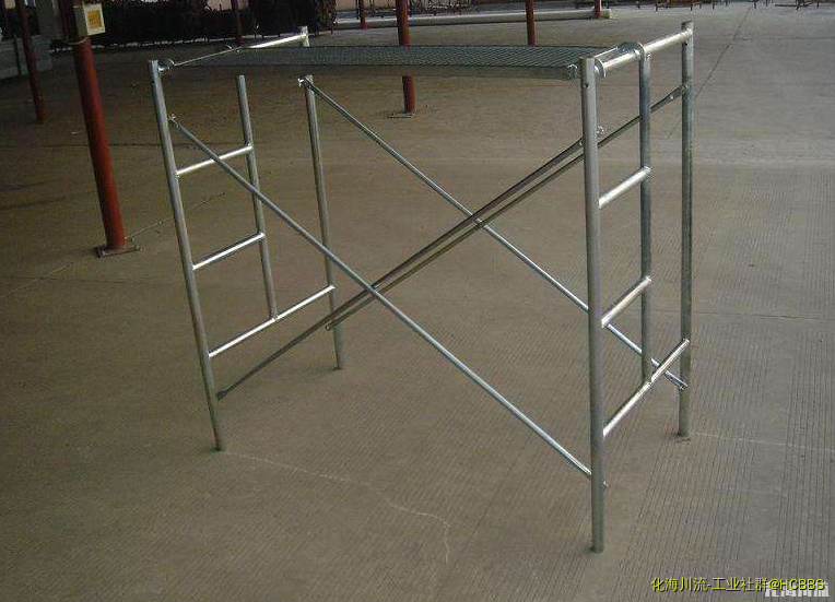

企业维修施工中经常需要搭设脚手架,按照新的施工规范要求,脚手架搭设需要有施工资质,还要有人员资质才能从事。工人们经培训安全意识提高了,于是,再简单的脚手架也强烈要求要找外协进行。大家在生产中遇到 此类问题是如何解决的?

活动脚手架不需要资质吧,根据施工难易程度选择合适的脚手架,能够用活动脚手架的尽量用活动脚手架。

活动脚手架正规说法叫门式脚手架,在特种作业目录里属于高处作业种类

工人安全意识提高是好事,至于工人不愿意自己搭设,这就看你们领导做的思想工作和工作界限的说明,与领班对于那些能搭设的进行沟通,并实施简单的奖励措施,引起工人的热情。对于简单的门式脚手架及移动的,还是可以自己搞的,跟工人说清楚。使用钢管之类的还是专业的去做吧。那些是需要资质,专业人员有持证的。

建筑施工门式钢管脚手架安全技术规范9.0.1 搭拆门式脚手架或模板支架应由专业架子工担任,并应按住房和城乡建设部特种作业人员考核管理规定考核合格,持证上岗。上岗人员应定期进行体检,凡不适合登高作业者,不得上架操作。一层或者两层的门式脚手架自己工人不搭没看领导怎么处理了
