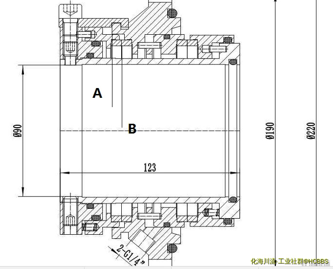

[讨论] 大家帮忙看看这个机械密封试静压泄露是什么原因
3.7K |16
跳转到指定楼层
幸福、继续。。VIP会员 VIP会员 | 只看该作者 回帖奖励 |倒序浏览 |阅读模式       最后访问IP山东省
简介--如图,这种形式的泵用双端面机械密封打静压时在左端密封环处泄露,大家帮忙看看是什么原因,谢谢了! .guestviewthumb {margin:10px auto; text-align:center;}.guestviewthumb a {font-size:12px;}.guestviewthumb_cur {cursor:url("template/one_default/assets/common/scf.gif"), default; max-width:300px;}.ie6 .guestviewthumb_cur { width:300px !important;} 登录/注册后可看大图 装配图.webp (24.91 KB, 下载次数: 1) 下载附件  保存到相册 2018-12-16 15:26 上传 // [预览] strpos(装配图.webp,'.doc') !== false //strpos(装配图.webp,'.doc') !== false || strpos(装配图.webp,'.docx') !== false 1590123 == 1725814 var jq = jQuery.noConflict(); function buyAction0(aid,tid){ layer.closeAll(); } function showBuy(aid,tid){ showWindow('attachpay', "forum.php?mod=misc&action=attachpay&aid="+aid+"&tid="+tid); } function showtip0(aid,tid){ layer.open({ type: 2, shade:0.1, area:['1200px','800px'], title:'附件预览', shadeClose:true, //content: 'https://bbs.hcbbs. ...-登录查看全文

简介--O型圈失效!-登录查看全文

简介--端面的平面度合不合格啊-登录查看全文

简介--这种是集装的机封啊,不转的时候漏应该o型圈的坏的面大,也可以调调机封弹簧的压缩量,万一是端面的事呢。但是这种集装机封,出厂都应该是合格产品,不应该漏水的。漏的少就让它那么转去吧,有的时候转转的就不漏了 ...-登录查看全文

简介--看你的装配图,定位快会不会对外侧动环的浮动性有一定的干涉?外侧静环直接镶装在压盖上,这个不太好吧,加工也不方便,万一以后更换静环也不方便。还有检查一下平面度,核算一下密封参数! ...-登录查看全文

简介--机械密封_CFVR 发表于 2018-12-16 19:43 看你的装配图,定位快会不会对外侧动环的浮动性有一定的干涉?外侧静环直接镶装在压盖上,这个不太好吧,加 ... 好的,我试试看 ...-登录查看全文

简介--离你最近的人 发表于 2018-12-16 19:32 这种是集装的机封啊,不转的时候漏应该o型圈的坏的面大,也可以调调机封弹簧的压缩量,万一是端面的事呢。 ... 我们是做的新的,试静压漏水,我再看看端面的平整度吧。 ...-登录查看全文

简介--backcat666 发表于 2018-12-16 16:59 O型圈失效! O型圈都封住了,泄露是左端的密封面处-登录查看全文

简介--泡沫_ZPTK 发表于 2018-12-16 18:18 端面的平面度合不合格啊 这个得检查一下-登录查看全文

简介--幸福、继续。。 发表于 2018-12-17 13:53 O型圈都封住了,泄露是左端的密封面处O型圈也可能有缺陷啊!哪个地方漏你标出来呀!-登录查看全文

简介--幸福、继续。。 发表于 2018-12-17 13:51 我们是做的新的,试静压漏水,我再看看端面的平整度吧。 你们是机封厂家啊?-登录查看全文

简介--本帖最后由 自贡机械密封 于 2018-12-17 23:51 编辑 图纸是否确定。A面高于摩擦副面B,密封面的粗磨研磨加工都有难度,精度难以保证。机封结构需要优化,泄漏【左】侧静环座加工应力不易消除传导至密封面变形 ...-登录查看全文

简介--自贡机械密封 发表于 2018-12-17 23:46 图纸是否确定。A面高于摩擦副面B,密封面的粗磨研磨加工都有难度,精度难以保证。机封结构需要优化,泄漏【 ... 有什么好的解决办法吗 ...-登录查看全文

简介--离你最近的人 发表于 2018-12-17 20:08 你们是机封厂家啊? 是的-登录查看全文

简介--backcat666 发表于 2018-12-17 16:12 O型圈也可能有缺陷啊!哪个地方漏你标出来呀! 泄露就是左端密封面泄露-登录查看全文

简介--镶装环面应力集中,面不平,再研磨下,多试几次-登录查看全文
