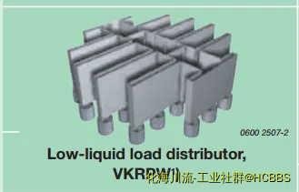

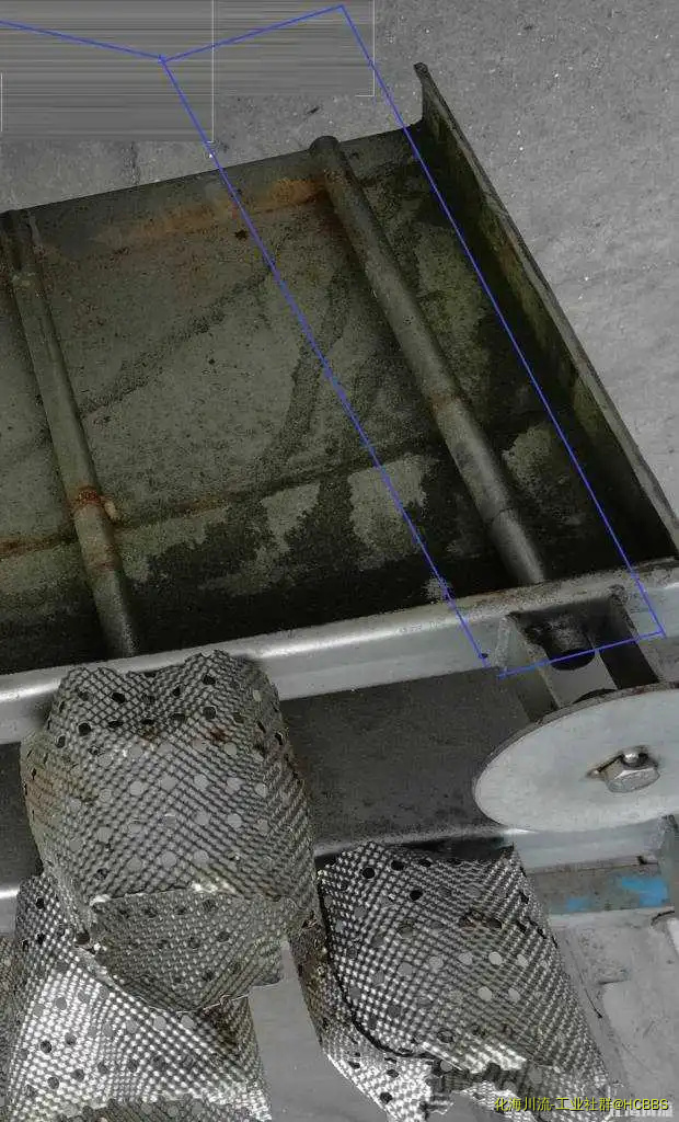

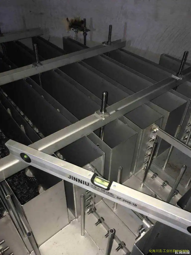

运行了几年的一个塔,关于分布器有个问题始终没搞明白。情况如下,
苏尔寿VKRPW液体分布器,  槽内的液体运行时从来都是不满的,无法从降液管往下流。
但是,观察设备,没有地方可以往下分布液体。   除非是上升蒸汽将槽内液体加热后,直接汽化了;在槽外有少量液体冷凝,但是又不能验证。
请大家帮忙思考一下

你仔细看了 降液管下部 没有开孔吗啊?

有孔    后来验证了   是槽子底部  靠槽的一侧    太隐蔽了

肯定有开孔的哈 我实际在很多装置中看过不同厂家的分布器  市面多的还是天大 苏尔寿的

苏尔寿好多分布器 用填料做了一个小套筒  德国montz做一个类似八抓鱼的东西 天大搞个档液角钢配一个分配盒
