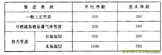

万能的海川,求助各位大神
由于电缆桥架布置占了管道支吊架的预埋板,现在想从电缆桥架中间垂直穿一根槽钢做管道支吊架,请问对电气,热控方面还有什么影响吗。

从电缆桥架的中间穿过,那桥架盖板以后怎么盖呢?
电缆桥架应布置在易燃易爆气体管道和热力管道的下方,与各类管道的最小间距见国家最新规范,附表

盖板好说吧。可以不盖。割开也行。。管道距离可以保证,只是管道支吊架(一根槽钢),要从电缆桥架中穿过去。

不考虑做个门形架绕过去吗?

同意4楼的意见,建议绕过桥架支撑,从电气角度看主要有两个担心:一是震动影响,一是温度影响。  详情 回复 发表于 2018-12-13 14:39

请问截图的这是出自哪本规范呢?
